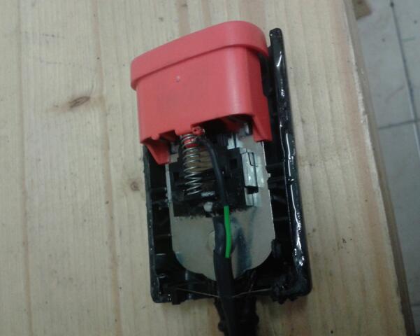

Ciao oggi finalmente ho deciso di collegare la spia cinture di sicurezza sulla mia ypsilon 2004 multijet non predisposta.
In pratica il segnale di massa cinture non inserite parte dall'aggancio delle cinture e arriva direttamente al quadro strumenti al pin n. 15 e accende la spia. Non è necessaria nessuna abilitazione. Ho lasciato il filo sotto al sedile e se lo metto a massa la spia già si accende ora devo collegarlo all' aggancio delle cinture ma visto l'ora se ne parla domani.
Qualcuno ha già provato a smontare l'aggancio per vedere se è predisposto o mi tocca andare allo sfascio e prenderne uno predisposto con il filo?
2013-03-02 20.10.12-1.jpg (27.04 KiB) Visto 264 volte

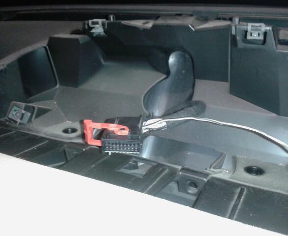

Messaggio da leggere da LucaDelta »
Oggi ho eseguito la modifica nell'aggancio, ma non la consiglio conviene prenderne uno già con i fili allo sfascio. Cmq funziona tutto
2013-03-03 12.47.21-1.jpg (27.05 KiB) Visto 264 volte
