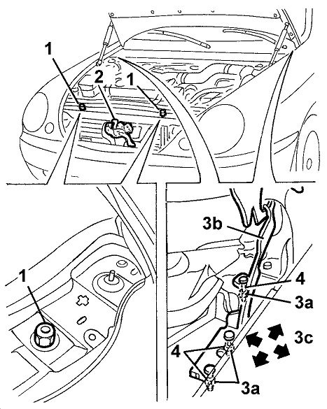

ciao ti ho messo un allegato devi svitare le cerniere quelle sotto dove appoggia sul parafango ,
cosi riesci a regolarlo anche orizzontalmente ,se neanche da li riesci allora si usa vecchio sistema della nonna
cioè, appoggi un pezzo di legno sulla cerniera in mezzo e dai qualche colpo con il martello con una persona dall'altra
parte che tira verso di lui , ma di solito basta solo tirarlo in due ,uno in lato e l'altro dalla parte opposta che spinge ,
fallo però sempre con il cofano a metà. (tu)

Ciao giu, oggi ho guardato le cerniere del cofano ma non sono riuscito a vedere i bulloncini come illustrati nel disegno che mi hai allegato,
c'e' per caso qualche copertura sopra da smontare per accedervi?

scusa per il ritardo nel risponderti , guarda se ricordo bene dovresti smontare il rivestimento nero
fino ad arrivare ad alzare la spugna di insonorizzazione ,ma e una inpresa va smontato parecchio ,io farei il metodo della nonna
se l'aria non e molta quella formata tra parafango e cofano riesci a risolvere...............
