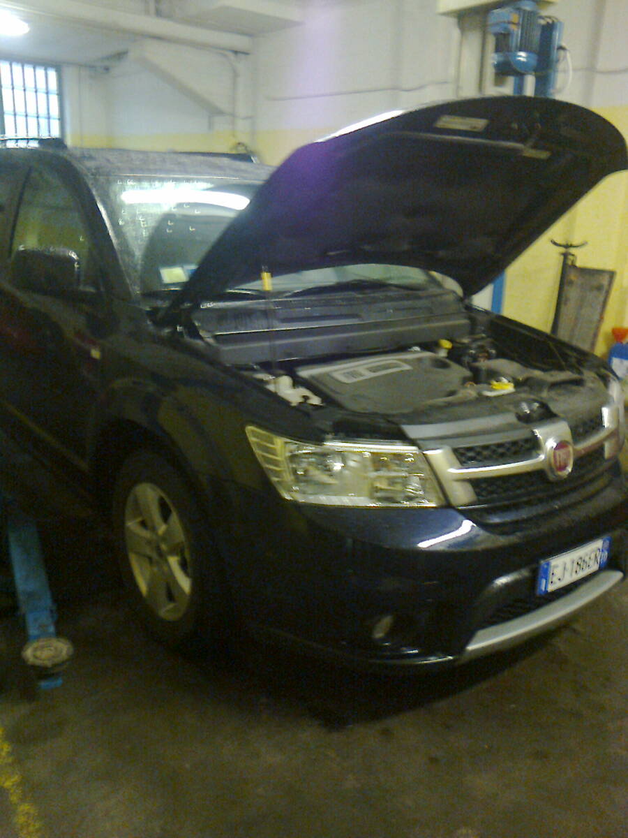

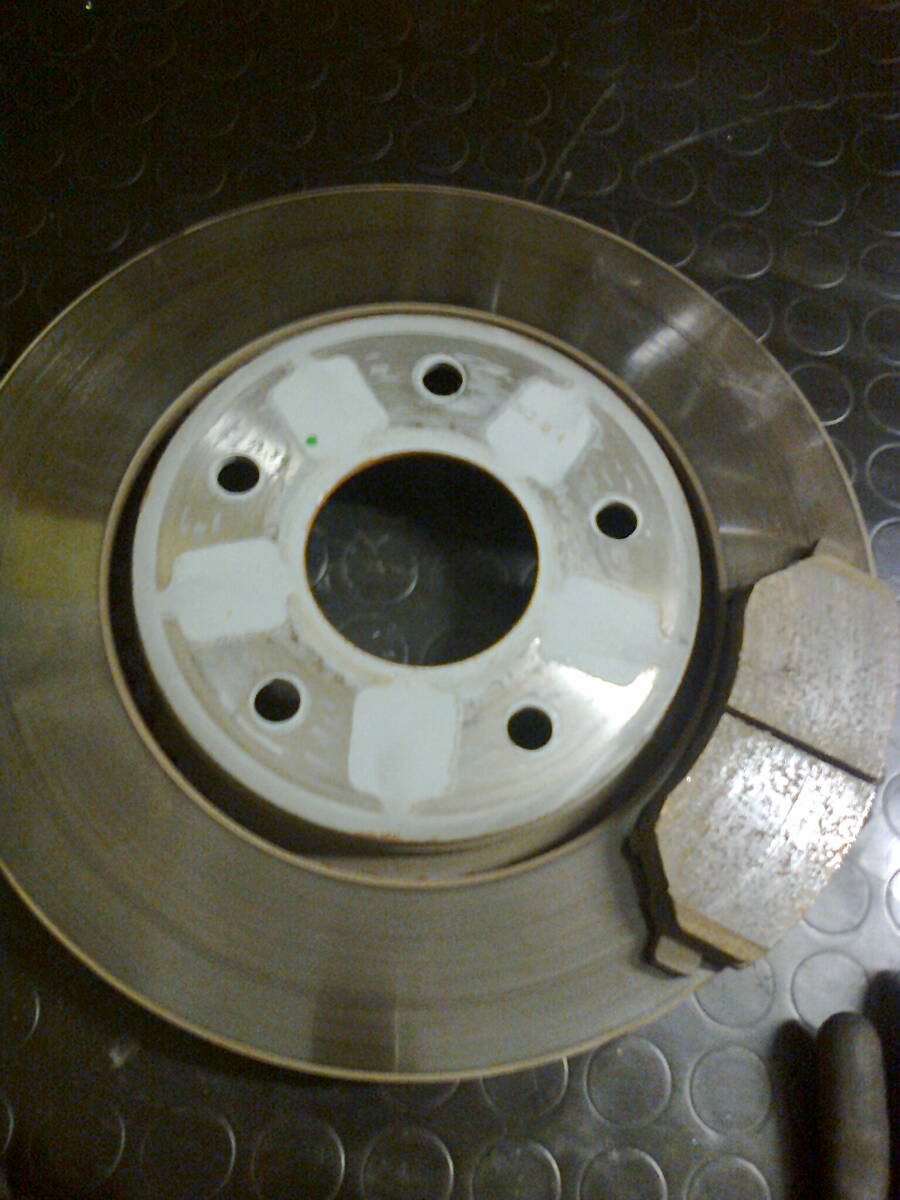

Vado un po' OT,oggi mi rientra in officina la Fiat Freemont di un mio vicino,problema vibrazione e rumorosita' sui freni anteriori...
Ha percorso ben 12.750 km purtroppo sono state montate di primo impianto le pastiglie TRW note per la loro durezza (trw fa bene tutto ma non i freni)questo ha contibuito a deformare i dischi.
Allego qualche foto che ho fatto,tanto per scambiare qualche commento,il mio giudizio su questa macchina gia' lo conoscete....

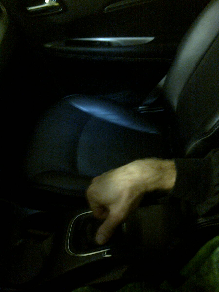

Questa la posizione della leva cambio,davvero scomoda...

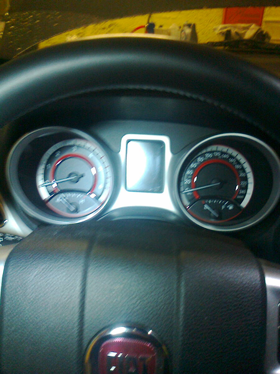

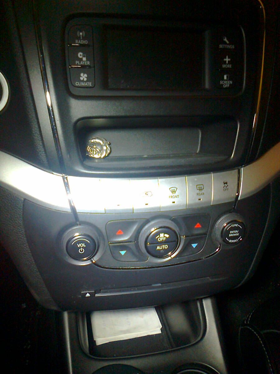

Queste invece le foto della plancia,che a mio avviso per un auto da 27.000 euro ....:S

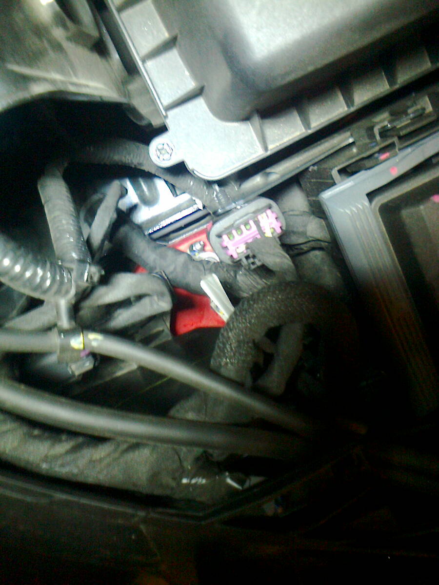

Se poi qualcuno volesse cimentarsi nel sostituire la batteria (va be' che mi sembra del tipo al gel a vederla cosi')nel passaruota anteriore sinistro..
La batteria si nota sul fondo del passaruota,quella plastica rossa...

Leggevo qualche mese fa su QUATTRORUOTE del problema ai freni del Freemont, già noto alle officine Fiat ma ancora lontano dall'essere risolto. Finora intervongono col sostituire dischi e freni ma a volte il problema dopo poche migliaia di km si ripresenta. 8-)

Si l'ho letto anche io,questa vettura sarebbe in garanzia infatti solo che per il propietario e' piu' il tempo da perdere nel portarla in filiale,la burocrazia e quant'altro,gli faccio rettificare i dischi e monto pastiglie piu' morbide,almeno spero di debellare il problema..

riguardo i freni, stesso problema delle prime Fiat Sedici
su quella di mia moglie risolto sostituendo (a 15000 km) le durissime TRW con delle ottime Brembo

Probabilmente i dischi sono sottodimensionati rispetto alla mole dell'auto e si scaldano con facilità, provocando la deformazione degli stessi e la relativa vibrazione!
