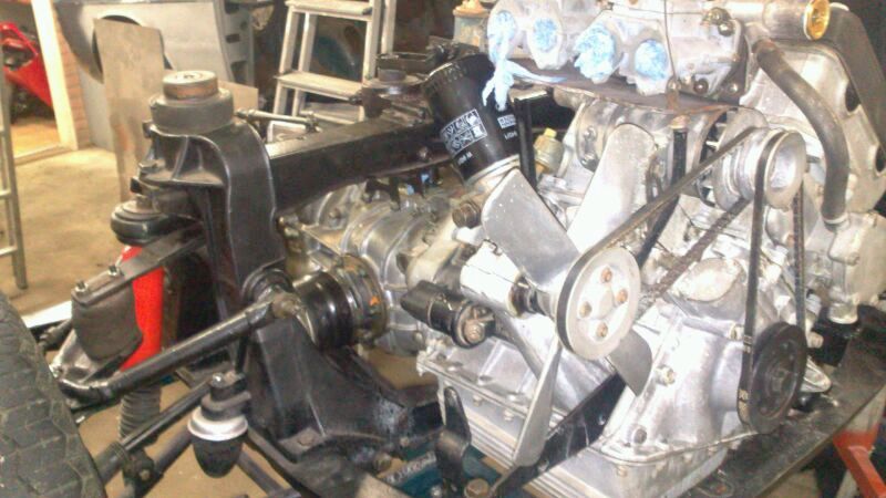

Eindelijk na vaak zoeken na de tijd,heb ik de motorrevisie afgerond.
Een 818.303 motor met nwe zuigers,2e overmaat,nieuw lagerwerk,gereviseerde kop met nwe kleppen en geleiders en ga zo maar even verder.
Gereviseerd na veel onderzoek en advies van dees en gene binnen de lancia club.
Ook de bak en stuurhuis en aanverwante zaken zijn niet overgeslagen.
Bak voorzien van op 2 na,allemaal nwe lagers en keerringen en 2 nwe synchromeshringen en koppelingsrevisie.
Stuurhuis voorzien van nieuw lager en keerringen en fusee en stuurkogels vernieuwd.
Deze week de motor eens getracht te starten na een 2 minuten te hebben rondgestart zonder bougies ivm oliedruk controle .
na de carburateurs te hebben gevuld met brandstof was er niet veel voor nodig om tot leven te komen.
Geen misse klap en rustig lopen!
Het complete voortrein gaat met alle vloeistoffen erin,een plekje krijgen tot nader order.
Nu de achteras en de carrosserie verder afmaken.
Nog een klein deel bodem en de carrosserie verder blank maken en dan gaan we aan het strakmaken.
Ik zal van tijd tot tijd weer eens wat vaker een stukje zetten met foto's.
gr.
bert

Goed werk, Bert. Complimenten.

Dank je ook voor je adviezen natuurlijk!

Mooi Bert ben je weer een stuk verder .
