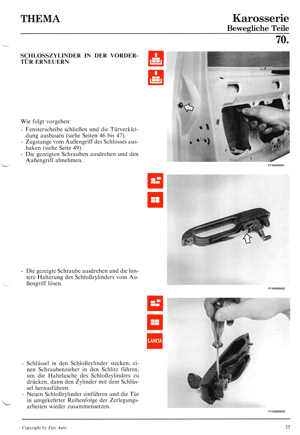

Lassen sich die Schließzylinder aus den Türgriffen ausbauen und ersetzen? Bei meinem Thema ist der beifahrerseitige Türgriff kaputt gegangen. Ersatz habe ich, würde aber ungern alle anderen Schlösser austauschen bzw mit mehreren Schlüsseln hantieren müssen... 8-)

ist relativ problemlos möglich und war etwas, das ich auch schon angehen musste. Siehe Anhang.

Super, danke, hat geklappt... :)

Ich habe meine Schlösser auch schon alle auseinandergehabt und auf einen Schlüssel umgebaut, kein Problem. Man muß nur einen Splint raustreiben, dann kann man das Schloss entnehmen. Auch die kleinen Zungen können rausgeholt und neu sortiert werden. Viel Erfolg.
