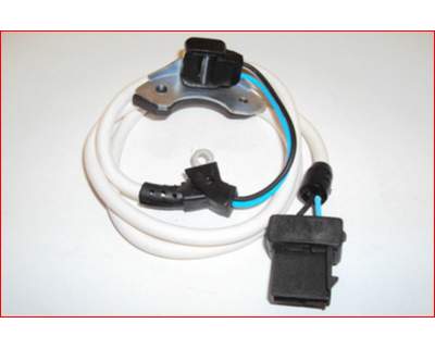

Prova a controllare l'impulsore dello spinterogeno, di solito quando l'auto va a strappi e il contagiri funziona male è colpa di questo pezzo che non funziona più a dovere.

Grazie Luca, però la 2° serie ha l'accensione elettronica quindi non c'è più lo spinterogeno...
Re: Problema elettrico o meccanico ?
Si infatti mi sono espresso male, è l'impulsore dell'accensione elettronica, in pratica devi controllare quel cavetto bianco che dal distributore d'accensione va alla bobina, io l'ho sostituito la scorsa estate perchè avevo un problema simile. Ti posto una foto del particolare
- 97dd9e3cb4f3789643f9f69c5469f81f_big.jpg (11.47 KiB) Visto 879 volte

Ottimo ! grazie Luca, questo mi sembra un ottimo indizio. Strano che l'elettrauto non abbia rilevato sbalzi di tensione. Ora provo comunque a cercare un impulsore sul Montehospital.

Oltre al''impulso come ben detto da Luca 87, potrebbe trattarsi nella peggiore delle ipotesi, e anche più faciile, del sensore collegato nella piastra dell'accensione, sicuramente quello è il problema primario. saluti da Ivan

L'impulsore lo trovi anche su ebay, costa un pò meno. Se poi devi sostituire il modulo dell'accensione elettronica, anche quello dovresti trovarlo su ebay a circa 35 Euro.

Io ti consiglio comunque di fare prima le varie prove e poi se è il caso lo cambi, controlla bene lo spinotto che va sotto la bobina a volte può allentarsi e non fa bene contatto. Nel caso in cui devi cambiarlo non c'è bisogno di andare a cercarlo montehospital, è un pezzo molto facile da trovare che la monte condivideva con molte altre vetture fiat, lancia anni 80
