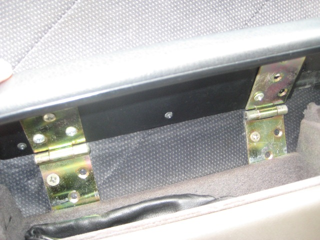

Hallo zusammen!
bei meinem 99er Kappa Limo sind die Scharnierhalterungen von der Armlehnenklappe an der Fahrertür abgebrochen. Die Dinger sind ganz schön filigran und sind in meine Augen ein totaler Fehlkonstruktion.Sowas kann nicht lange halten. Hat jemand vielleicht so eine Klappe rumfahren oder hat jemand irgendwie ein Reparaturversuch gestartet oder hat sonst noch ein Rat?

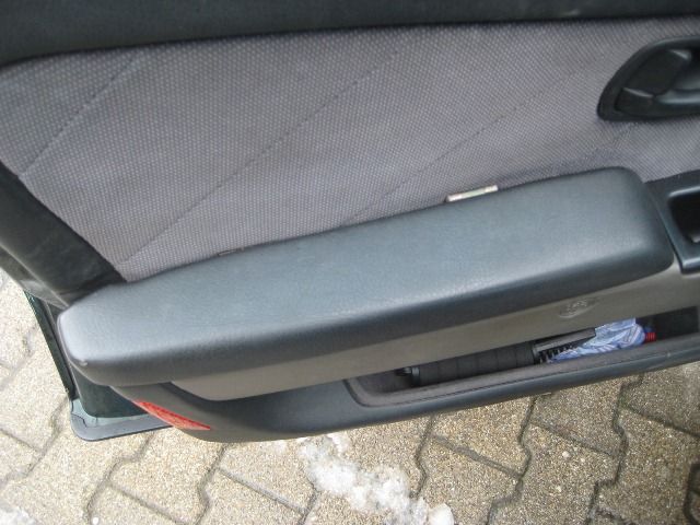

Ersatzteil ist natürlich die beste Lösung. Ich hab mal als ich die Tür zerlegt hatte zwei normale Scharnierbänder angeschraubt. Ist natürlich nicht original, aber es funktioniert und man siehts nur wenn man s weiss.

könnten Sie mir vielleicht ein Bild zukommen lassen wo Sie die Scharniere festgemacht haben? Wäre nett.

sicher geht es auch schlanker.. ich hatte das halt im Werkzeugkasten.

Danke für den Tip.Meine Klappe ist auch schon Einige Jahre abgebrochen nun werde ich sie auch anschrauben.
