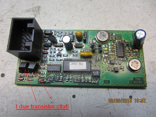

Buongiorno a tutti, sono un nuovo iscritto mi chiamo Angelo e sono di Cagliari; ho trovato questo interessantissimo forum riguardante la mia beneamata Lancia Kappa per caso,cercavo in rete un'informazione dove fosse ubicato il ricevitore dei segnali per le chiusure centralizzate.Ho trovato un modulo sotto lo specchietto retrovisore e penso che sia quello ma non ne sono certo;ma spiego nei particolari il mio problema:ho questa stupenda macchina dal 2005, la presi dopo aver venduto la Rover 75 che mi diede solo rogne e avendo avuto in precedenza una Thema 2500td con la quale percorsi quasi 600.000km senza far nulla al motore,nè pompa/iniettori,turbina,guarnizione testata e quant'altro.Comunque da quando l'acquistai mi resi conto che le chiusure centralizzate non funzionavano col radiocomando, mi recai alla Lancia di Cagliari e la risposta mi gelò per risolvere quel difetto mi chiesero 750 euro, cosa che non accettai decidendo di chiudere con la chiave l'auto.Alcuni guiorni fa ho trovato su e-bay una centralina (non cinese, bulgara o polacca)di produzione italiana ad un prezzo decisamente buono,45 euro+s.s., circa 52 euro in tutto.Il mio problema è ora capire dove si trova la centralina delle chiusure centralizzate, in modo che possa collegarci il ricevitore appena acquistato.Avete notizie al riguardo? vi ringrazio anticipatamente.

Buongiorno a tutti,Delta hpe, sono entrato dove hai spiegato di andare a vedere ed in effetti c'è molto però la cosa è complicata, entrare nei menù,nei sottomenù,nei sotto/sotto menù e così via; io volevo solo un'informazione,ossia se la centralina delle chiusure centralizzate è quella situata sopra lo specchietto retrovisore oppure in qualche altro punto; e se l'elaborazione del segnale ricevuto (dare un comando momentaneo on/off agli attuatori delle chiusure centralizzate) viene svolto da un'altra apposita centralina oppure se fa tutto quanto il modulo ricevente.Non ho nessun problema per quanta riguarda i collegamenti mentre invece ho perplessità sul funzionamento delle chiusure centralizzate perchè pur essendo perito elettronico di impianti delle auto non ci capisco un granchè vista anche la complessità dei cablaggi sia nascosti che a vista. Ringrazio ancora chi vorrà darmi una mano per capire il funzionamento delle stesse.

Ciao anche a te Giuseppe, sì, avevo letto il post di Baviera, però se noti l'amico anche se ha trovato l'ubicazione mica ha scritto dove si trovasse, ha terminato la discussione senza aggiungere nient'altro.Poi ho trovato discussioni simili e anche lì non si è venuto a capo di niente, sembra che nessuno sappia dove si trova questa benedetta centralina.Possibile?ho notato che molti utenti del forum conoscono quella vettura come le proprie tasche e mi stupisce che abbia avuto poche indicazioni per risolvere il problema.Fermo restando il fatto che quando risolverò farò in modo che anche chi ha il mio stesso problema possa fare quanto avrò fatto io.:)

Ciao Giuseppe,aspettiamo le notizie da Stevek60 anche se sono quasi certo di aver capito il funzionamento delle chiusure centralizzate;sulla plafoniera della luce interna c'è un modulo ricevente,a giudicare dai filtri SAW presenti dovrebbe funzionare in banda uhf, cioè sui 400-430Mhz;desunto ciò ho studiato il circuito arrivando alla seguente conclusione:ha due transistor NPN che con quella polarizzazione DEVONO lavorare per forza in condizione di saturazione o di interdizione per cui fanno le veci di un relè allo stato solido, e anche se la corrente che riescono a fornire è abbastanza bassa pilotano i relè che comandano gli attuatori dei motorini.Da ciò ne deriva che posso collegarmi al cablaggio originale,poi con due diodi in serie posso collegare anche le frecce in modo da avere conferma ottica della chiusura delle porte; poi non mi dispiacerebbe anche 'idea di pilotare un led alla chiusura delle porte in modo da far capire che è presente un'antifurto, cosa non montata in origine nella mia vettura ma ottimo deterrente per i ladruncoli di mezza tacca.Appena finisco il montaggio vi posterò quanto fatto in modochè possiate fare anche voi quello che sto per realizzare io.Buon fine domenica a tutti.
