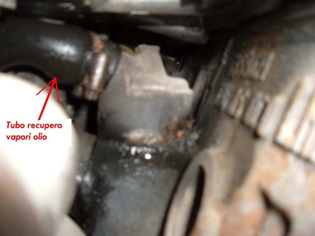

Salve, oggi ho notato che c'è una lieve trafilatura d'olio sul pezzo a cui è collegato il tubo di recupero dei vapori dell'olio che è a sua volta collegato al "carter" di plastica sul carburatore , da cosa può essere causata? Ho notato che quasi tutto il tubo era sporco d'olio. Vi posto una foto per farvi capire meglio.
- foto.jpg (54.08 KiB) Visto 378 volte

Probabilmente il tubo ha delle piccole fessurazioni che lasciano trafilare i vapori che poi sporcano il tubo di olio. Possibile che le crepe siano nella parte alta vicino al collegamento sulla scatola del filtro visto che è la zona calda.
Almeno mi auguro che il problema sia solo questo.

Non dimenticare che la valvola è da pulire ed eventualmente bisogna cambiare un filtrino che è all'interno della stessa. Saluti da Ivan

as2367 ha scritto: >Non dimenticare che la valvola è da pulire ed eventualmente bisogna cambiare un filtrino che è all'interno della stessa
Quindi la trafilatura di olio è provocata da questa valvola che è da pulire? Mi potresti spiegare come smontare il pezzo per accedere alla valvola? E' in una posizione davvero scomoda.

Io personalmente non ho mai smontato la valvola, è abbastanza rognosa non per smontarla ma per pulirla al suo interno.
Mi dispiace non poterti dare un aiuto maggiore saluti da Ivan
