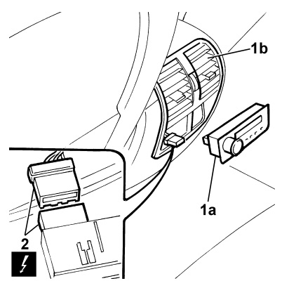

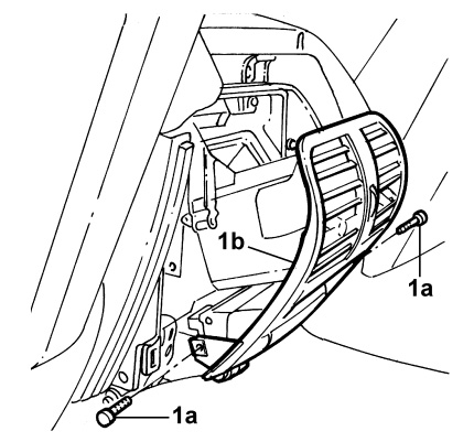

3) (ho dovuto sdoppiare il messaggio), la bocchetta di aerazione posteriore centrale, lato destro (ovvero quella di destra delle due collocate sopra la centralina del clima posteriore), è un po'.... scoordinata, ovvero mentre azionando in senso longitudinale la linguetta cromata si ottenene il regolare movimento verso dx\sx delle alette della bocchetta (quelle verticali), azionandola verso l'alto\basso non si muovono tutte le alette orizzontali, come avviene per la sua gemella.
Credo si tratti di un semplice problema di incastro, per cui se qualcuno di buon cuore volesse darmi un tutor dove si vede l'esploso della bocchetta, potrei con agilità procedere (magari se ci fosse una sorta di WIS o di DIY a rimuoverla reincastrare il meccanismo, e rimontarla).

3 - Per quanto riguarda la bocchetta posteriore non vi è un esploso della griglia in particolare ma solo la procedura di smontaggio della stessa di cui alle foto allegate.
2 - Per quanto riguarda l'alzavetro random escluderei guasti delle centraline (pulsantiere) ma qualche connettore che dà un falso contatto per cui verificherei i connettori sulla pulsantiera destra (lato passeggero se non sbaglio ?).
