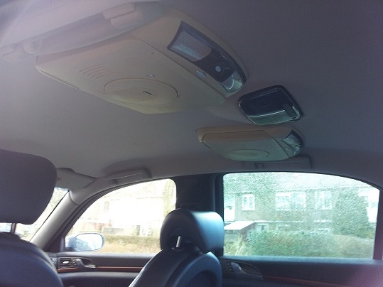

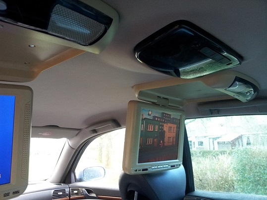

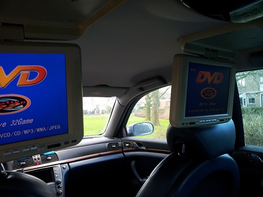

Hi,
Eindelijk de auto terug, zie ander draadje. En gelijk zoals beloofd de foto's gemaakt.
Er is voldoende ruimte boven de hemel, dus ik kon zonder problemen al mijn kabels kwijt.

Dank je voor het compliment. B)
Het zijn 10" schermen overigens.

Ik was onder de 250 euro klaar. Maar ik heb het helemaal zelf gemaakt.
Ik moet zeggen dat het wel "eng" was om wat gaten te maken in de stof van de hemel. Maar ik ben er ook vanuit gegaan, dat de installatie definitief op zijn plek zit.
De kleine gaatjes voor bevestiging heb ik voorzichtig met een boormachine gedaan, die tegen de boor richting in draaide. Met de juiste richting draai je boor vast in de bekleding. Daarna heb je nog een gat nodig voor de bedrading, dat heb ik met een Stanley mesje gedaan.
Het is ook een goede voorbereiding. Uitmeten, etc. De schermen vragen heel weinig vermogen (tussen 0,5 en 0,7A bij 12V), die kon ik makkelijk aftappen bij de verlichtingsunit.
Met een hoge kwaliteitskabel heb ik de schemen gekoppeld, en om het mijzelf moeilijk te maken heb ik een video/geluid kabel van een van schermen naar achterbank armleuning getrokken. Mooi in de klep weg gewerkt. Dat heeft wel wat boren en zagen gekost. Dit om een PS of XBOX te kunnen aansluiten. Vandaar dat ik daar ook een 230V aansluiting heb aangelegd. Die komt weer vanuit de bagageruimte (bij de Bose Versterker).
Er zijn vele schermen te koop, maar ik heb speciaal naar deze eigenschappen zitten zoeken. Ik heb ook naar een type met twee kanaals IR draadloze koptelefoon gezocht. De jongens kunnen daarom kiezen of dat ze ieder hun eigen video kijken, of gezamelijk.
Als ik iemand kan helpen, stel gerust vragen. Je mag ook eens komen kijken, dan kan ik je nog meer tips geven.
