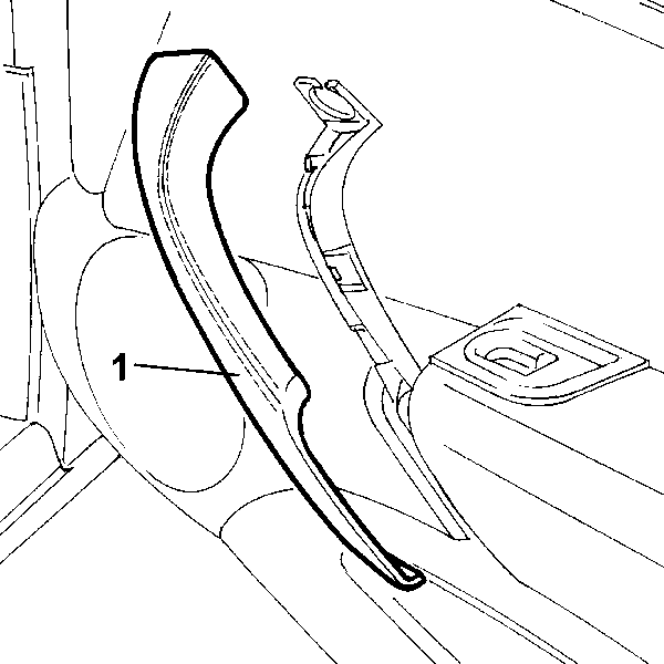

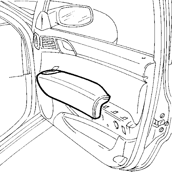

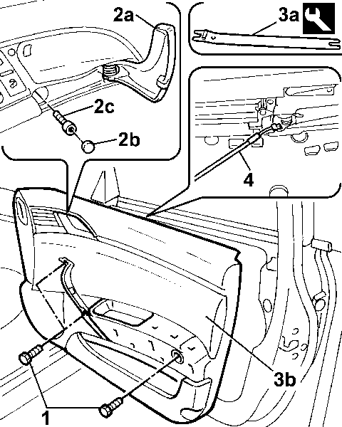

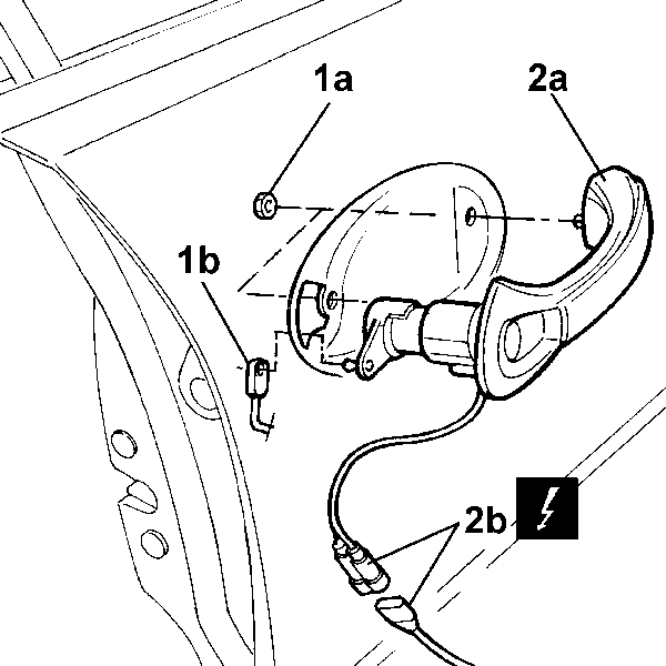

segui i disegni nell'ordine, tieni presente che il bracciolo va spinto verso l'alto, la maniglia interna, la tiri verso di te cominciando dalla parte più grossa
