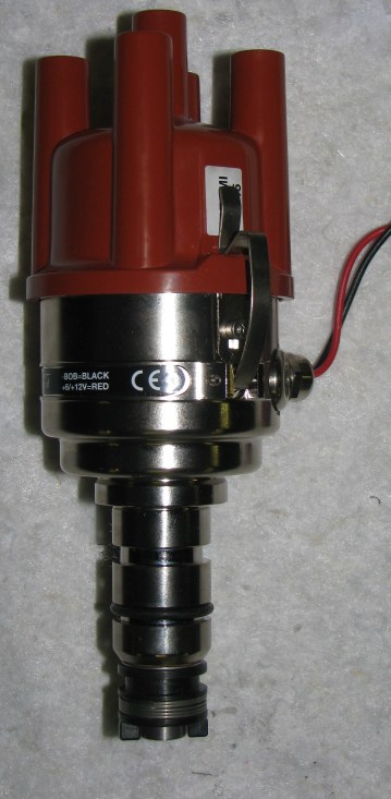

Après environ un an et demi d'essais, modifications etc, j'ai la version 123Ignition pour Lancia 2000 coupé.
Pour info. Les Lancia 2000 carbus sont équipées soit d'allumeurs Marelli, soit de Ducellier (les injections HF ont des Bosch).
Malheureusement, pour les versions carbus, ce ne sont pas uniquement les allumeurs qui diffèrent, mais également les arbres intermédiaires. Ce qui fait qu'il n'est pas possible de remplacer un allumeur Ducellier par un Marelli et par conséquence de monter un allumage électronique 123Ignition prévu pour remplacer un Marelli sur un moteur équipé en Ducellier.
J'ai reçu cette semaine une version "Ducellier", installé et essayé immédiatement, avec succès.
Difficile de quantifier le gain par rapport à la version à vis platinées, car mon allumeur avait l'avance centrifuge en rideau (grosse avance fixe uniquement). Mais mon moteur à trouvé une pêche que je ne lui soupçonnais pas.
Pour ceux qui ont des moteurs injection HF, l'entrainement de l'allumeur Bosch est identique à celui du Ducellier.
Ceux qui seraient intéressés par le remplacement d'un allumeur Ducellier ou Bosch par un 123Ignition peuvent contacter Huib.
Le montage se fait très facilement, en très peu de temps et sans outillage spécifique. La lampe témoin permettant de caler classiquement un allumeur à vis platinées est remplacée par une petite LED verte intégrée à l'allumeur électronique.
Je tiens à remercier Huib pour le grand travail qu'il a fait dans la mise au point de ce nouvel allumeur électronique.

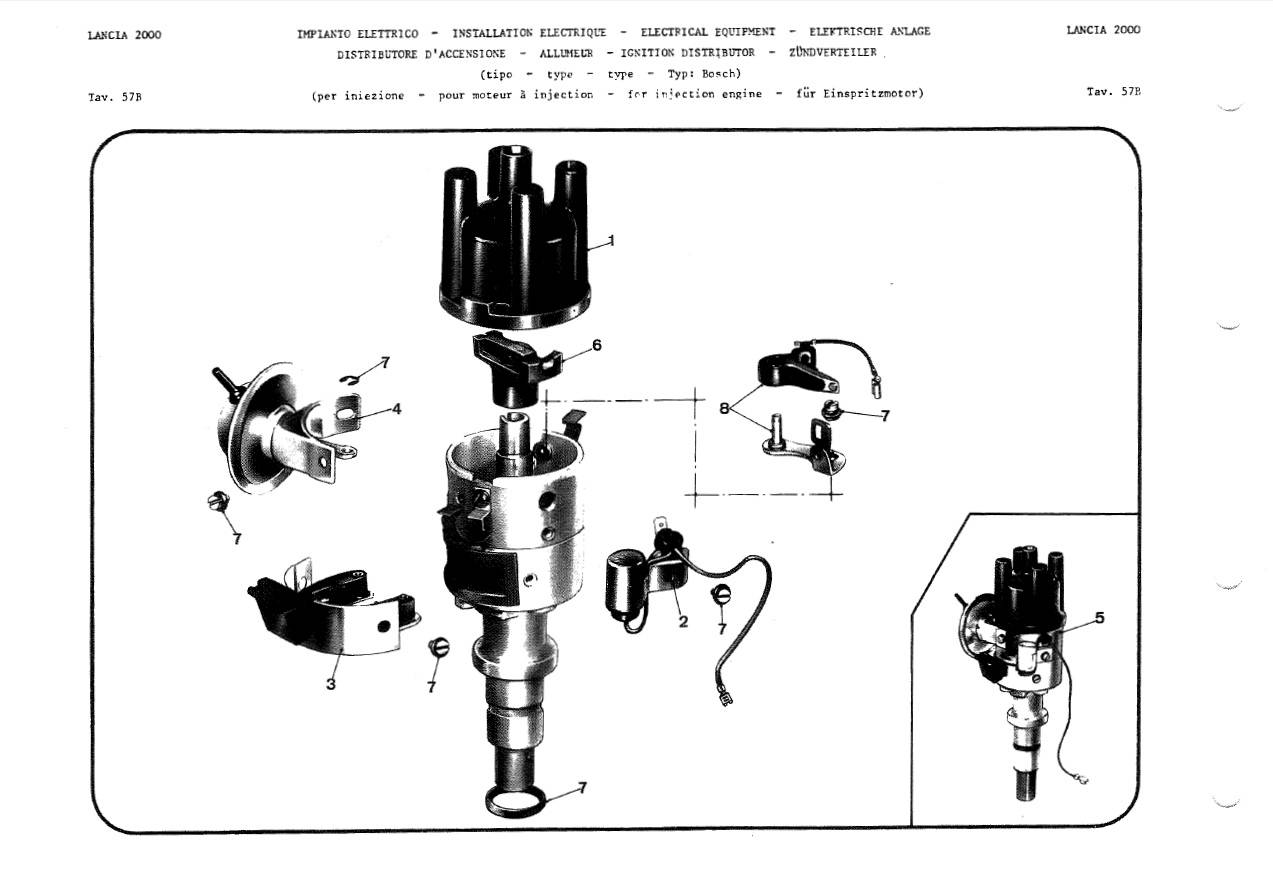

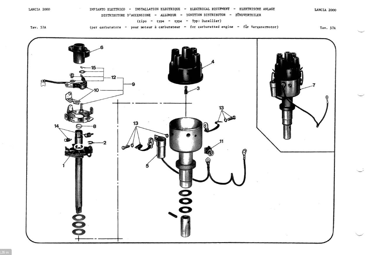

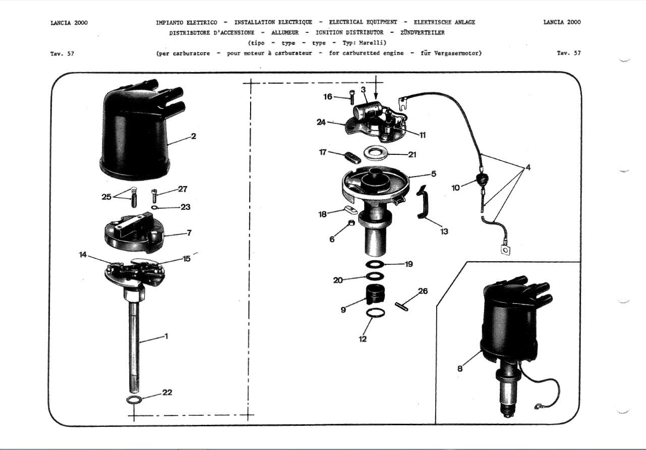

Ici quelques photos
Lorsque vous consultez le livre de pièces vous pourriez conclure que les premiers 2000 ont été effectuées seulement avec des carburateurs et un allumage de Marelli.
Pour la version injection, il fallait appliquer l'allumage Bosch avec l'interface electrique pour le Jetronic. A cet moment, l'arbre intermediaire dans le moteur est changé et par conséquent aussi pour la version à carburateur. Pour la version injection c'était à moteur numéro 1001 (le premier moteur injection) et pour la version à carburateur à moteur numéro 3566. L'allumage Marelli ne correspond plus avec l'arbre intermediaire.
Alors:
Pour version carbus jusqu' a moteur 3565 une allumage Marelli et du moteur 3566 une allumage Ducellier ou Bosch (sans interface electrique pour Jetronic).
Pour version injection seulement l'allumage Bosch mais avec l'interface.du premier moteur.
Alors:
