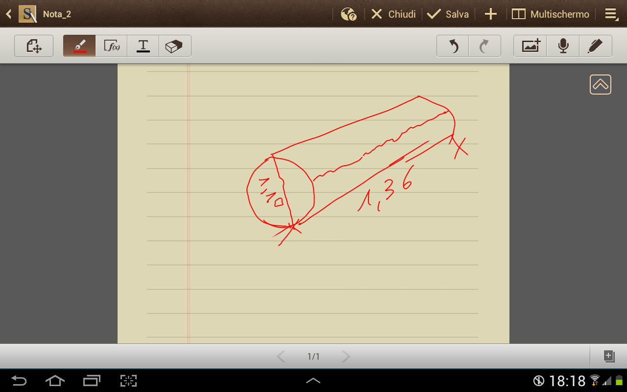

Le misure sono, lunghezza metri 1, 36 per diametro metri 1, 10.
- screenshot_2012-12-22-18-18-26.png (102.89 KiB) Visto 260 volte
