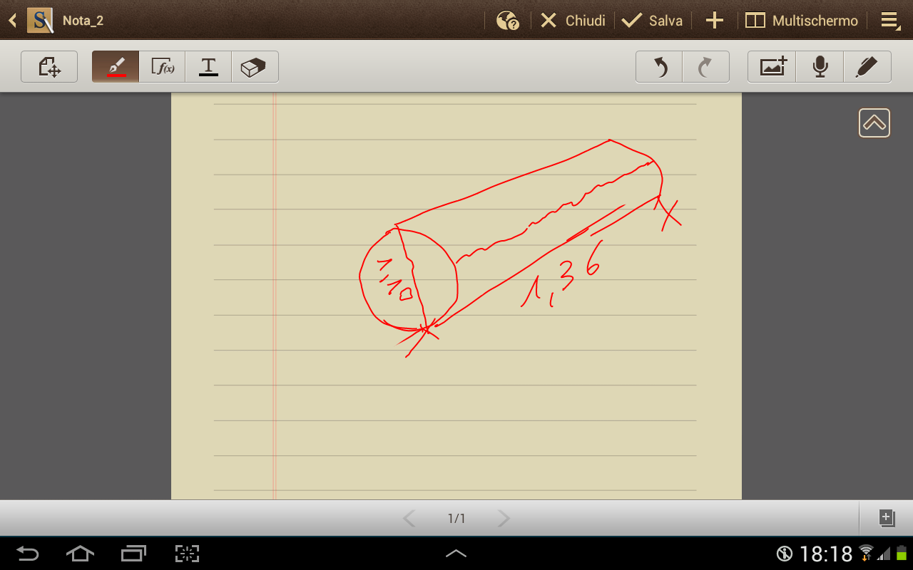

Ora ricordo, la cisterna che avevo in falegnameria, avevo proprio una tabella che dici, sarebbe tutto più semplice, ma non so se l' idraulico l'abbia ancora, sono 20 anni che è stata interrata, altrimenti basterebbe una ricerca su internet se si trovano tabelle per serbatoi da mille litri.
Chi mi aiuta?
Le misure comunque, dovrebbero essere. Lunghezza metri 1, 36 per diametro mt 1, 10
Chi mi aiuta?
