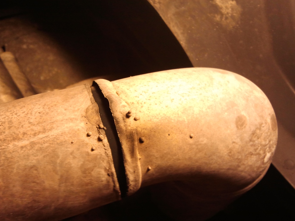

Dopo qualche giorno che sentivo un rumore strano ho controllato sotto all'auto, e ho visto che la saldatura prima del catalizzatore è saltata ?tt?
Domani la porterò da un meccanico, sperando che riesca a saldarla senza problemi

Probabilmente già lo sai , ma repetita iuvant......
Non far sladare il tubo montato sull'auto , fallo smontare e saldare al banco. (a meno che non lo saldino con il cannello)
La saldatura elettrica può facilmente danneggiare le centraline elettroniche , e la Phedra ne è piena !!!

Avrei preferito fare come dici, ma visti i tempi stretti me l'ha saldata da montata, staccando la batteria, il morsetto della saldatrice abbastanza vicino, fortunatamente nessun danno. Molto probabilmente si è rotta perchè un supporto della marmitta c'era, ma era montato male e non supportava niente 8-) probabilmente ancora da 7 anni fa, quando c'erano i casini col fap e qualche meccanico lo ha dimenticato

Tutto è bene quel che finisce bene , ma hai rischiato......
