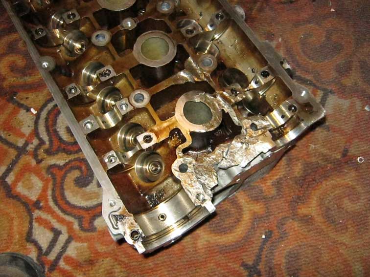

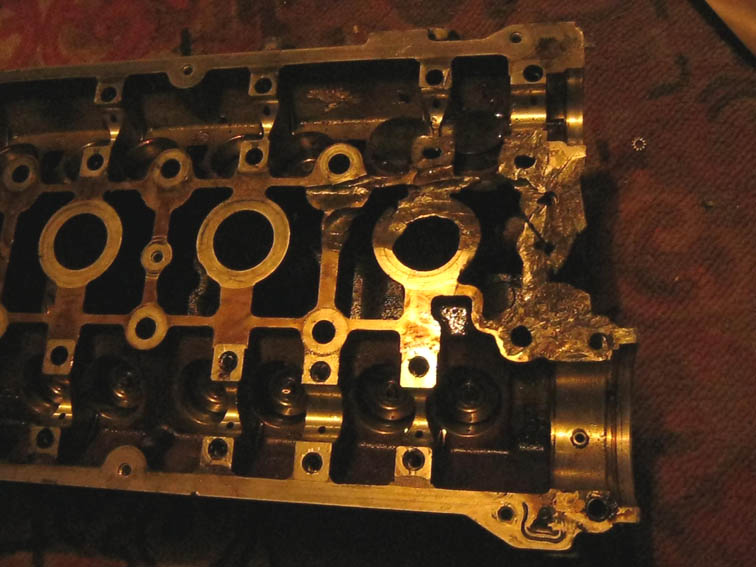

Nun habe ich vom Polnischen Käufer noch einige Fotos erhalten und wollte euch fragen:
Was verursacht so einen Schaden?
Analyse Motorschaden 2.0 155PS

Ein Bild von der Seite hast du nicht?
Wenn die Kraft für die Stauchung von unten kam (dann wäre von der Seite gesehen alles an der Stelle etwas nach oben geschoben) dann könnt ich mir nur vorstellen, dass es den Kolben gegen den Kopf geknallt hat.... sieht furchteinflössend aus.... ::o

Das sieht heftig aus... Als ob da jemand mit einem Vorschlaghammer draufgehauen hätte. Wie kann an solch einer Stelle so eine Beschädigung zu stande kommen? Die Deformation liegt auch außerhalb des Kerzenlochs, was ja die Mitte des Kolbens darstellt.
Sehr, sehr eigenartig...

Hmm... Das ist die Seite wo der Zahnriemen ist.
Riemenriss? Wie sehen die Nockenwellen aus?
Evtl. ist eine gebrochen und hat da rumgeschlagen...
Wie sieht der Ventildeckel aus - beschädigt?
So kann man nur spekulieren...
