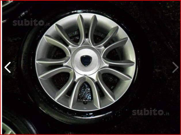

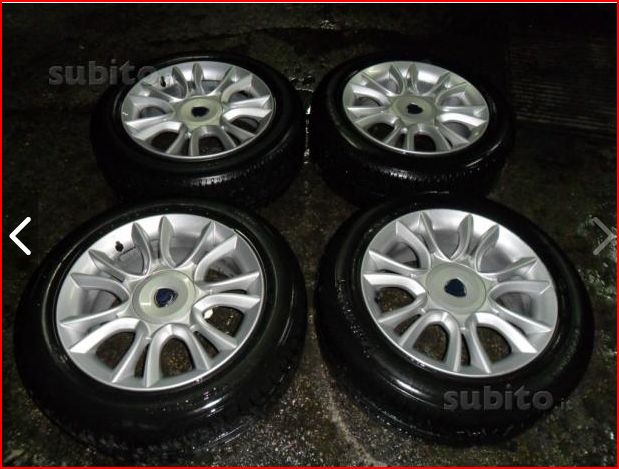

Salve ragazzi, ho finalmente acquistato 4 cerchi in lega da 16" originali Lancia Delta completi di pneumatici Michelin Energy 205/55/16 con il 50% di battistrada residuo. I cerchi sono in ottime condizioni (solo uno presenta dei graffi da parcheggio sul bordo) e ho pagato il tutto 300 € completo di spedizione. Ora sui cerchi da 15 della Lybra monterò quattro termiche e questi che ho preso li monterò a Marzo. Oggi però ne ho montato due da un lato per vedere come stanno e devo dire che esteticamente mi piace molto di più. Che dite ho fatto un buon affare? Io credo di si considerando che almeno 120 € valgono gli pneumatici!

Certo che si possono montare, Emblema, Executive e Intensa li montano di serie con canale da 6,5 ed ET 37. Questi della Delta hanno canale da 7 ed ET 31 quindi gengono un po più sporgenti, ma danno un bel aspetto più grintoso che a mio avviso non guasta. Metterò le foto quando le monterò sull'auto adesso metto le foto dell'annuncio.

Molto , molto belli !!!!
A mio avviso sotto la Lybra stanno veramente bene.
Sei certo però che l'ET diverso non causi problemi ?

occhio che non toccano al posteriore con qualche kg di più

Non dovrebbero dare problemi, c'è un amico del forum, non ricordo chi, che tempo fa mise una foto della sua Lybra con i cerchi della Bravo che hanno stesse caretteristiche di quelli della Delta. Per questo li ho presi!
