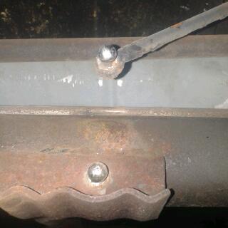

Als ik het goed begrijp hangt het koppelstangetje nog aan de hefboom. In de ogen van het koppelstangetje zitten boven en onder gelijke plastic cupjes die om een kogeltje klemmen. Kennelijk zit dat boven nog goed. Zit bij het onderste oog het cupje er nog in of is dat er uit? Op de achteras zit een kogeltje geschroefd. Zit dat er nog?

Inderdaad doet hij op de weg niet raar, en inderdaad testen ze voor en acteras apart. Bijgevoegd een foto, het kogeltje zit nog op de achteras, maar aan het losse eind van het stangetje zit ook een kogeltje. Is het nu een kwestie van die twee aan elkaar zetten met een tussenstangetje?

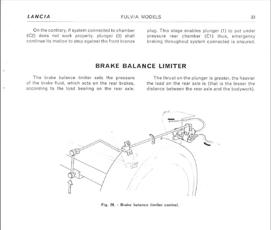

Op Fulvia CD23 staat het Concise repair manual van de Fulvia, met daarin dit plaatje.
Ik ga ff in de garage kijken of ik er nog een heb.

Voordat je trouwens het stangetje plaatst, moet je controleren of de cylinder van de begrenzer nog op en neer gaat. Als die vast zit, loop je het risico dat het stangetje weer los gaat. En natuurlijk werkt hij ook niet als de cylinder vast zit.
Nieuwe begrenzers staan redelijk vaak op Ebay voor zo'n 35 Euro.(dan heb je er natuurlijk geen stangetjes bij.)
