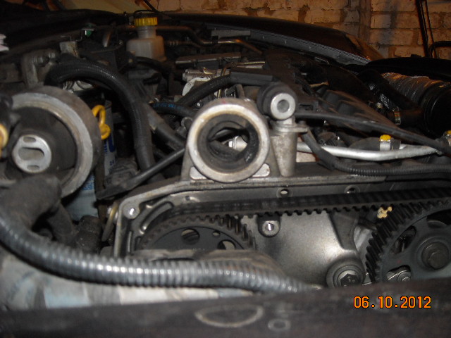

salve a tutti,il supporto del motore quella boccola che si trova nella staffa ad h si è sbriciolato è successo a qualcuno di voi,sapete se si vende di concorrenza grazie

Ciao,
Si ,anche sulla mia guarda le foto per essere sicuri che parliamo del pezzo giusto.
Ho fatto con dell polistireno un pezzo che andava bene con un asse metallo che normalmente serviva alla sospenzione della mia 166.
Il codive ricambio e (46420429)
mi puoi dire se l'ho senti nella guida??

Si, la produce la Birth (la trovi sul loro catalogo, avendo il codice originale) e' una boccola piuttosto comune come ricambio, un po' scomoda da sostituire.

si lucio parliamo dello stesso pezzo,ma la seconda foto è la ripazione da te effettuata?il codice ricambio si riferisce all originale?grazie per la collaborazione

Ciao,
Si la 2 foto e la riparazione che ho fato io.
Il codice e quelo originale.
L'ho senti quando viaggi con l'auto che il supporto e rovinato?

ok grazie mille,no quando viaggio non sento rumore ma sta venendo via a pezzi.ciao a presto
