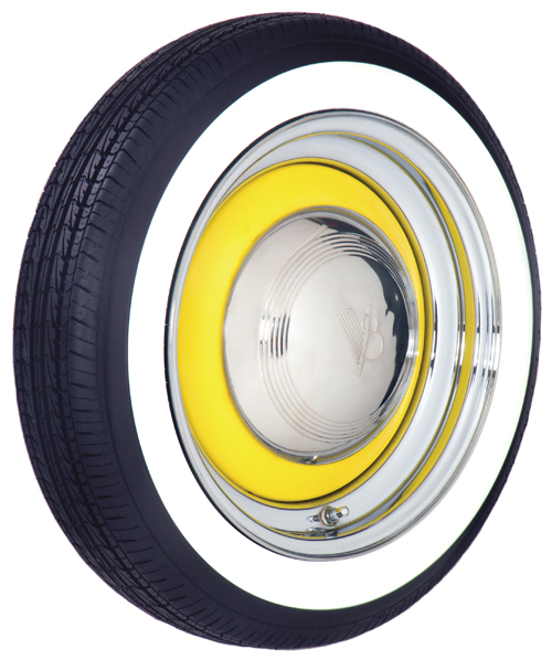

Cosa ne pensate di questa gomma? Per APPIA 1 ?
gomme fascia bianca.jpg (224.82 KiB) Visto 664 volte
appietta57
Messaggi: 987
Iscritto il: 21 mar 2009, 22:43
Re: info su gomme appia 1
Messaggio da leggere da appietta57 »
Belle estetitcamente.
Tu che sai sono radiali ?
Omologate anche per l'Europa ?
Prezzo indicativo ?
Grazie mille, ciao
