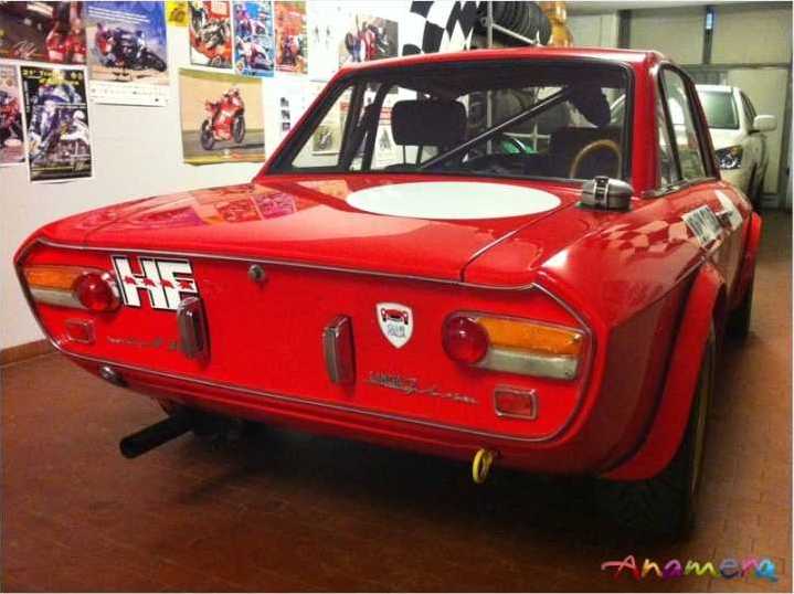

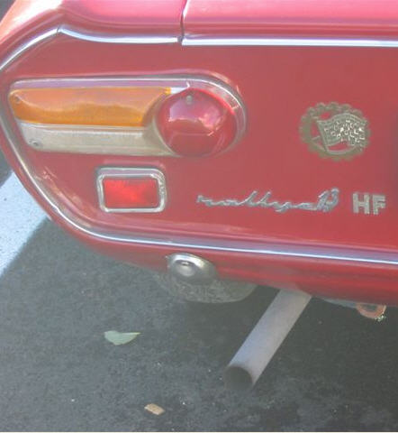

La Rallye 1,6 non la conosco, ma ecco cosa secondo me non è giusto o montato male:
i soliti catarifrangenti posteriori;
luci targa;
HF dopo Rallye 1,6;
elettroventola;
servofreno;
imperiale bucherellato;
etichetta di alluminio con 4 belle viti a taglio, i numeri non mi piacciono come non mi piace l'etichetta in generale....
Cosa c'è ancora ?
luci targa;
HF dopo Rallye 1,6;
elettroventola;
servofreno;
Cosa c'è ancora ?
Re: fulvia HF
Ciao, la cosa che ha attirato la mia attenzione sono appunto i numeri, non sembra una punzonatura "lancia"
La ventola elettrica ci potrebbe, stare ci sono comunque altri particolari che stimolano il "dubbio"
Re: fulvia HF
Ciao Dario e Gerardo!!
Caro Dario, se guardi meglio, noterai che proprio stavolta i catarinfrangenti posteriori sono montati giusti !!!
P.S. o forse è tempo che io metta gli occhiali per leggere da vicino!! !tt!
Re: fulvia HF
Anche io non sono molto esperto sulla 1,6.. Secondo me, se per imperiale si intende il rivestimento interno del tetto,è corretto che sia bucherellato. I catadiottri mi sembrano montati in maniera giusta. Per quanto riguarda la scritta rallye 1,6, bisogna tenere presente che la stanno riproducendo in maniera errata.Uno dei due pernetti di fissaggio non è alla stessa altezza dell'altro, per cui la scritta risulta obliqua Mi sembrano invece piccoli i caratteri HF,che comunque vengono dopo la scritta rallye 1,6. Per l' elettroventola, probabilmente è stata montata in sede di preparazione al osto di quella di serie.

Il cielo a fori è corretto. Solo sui primi Fanalone, quelli amaranto monte bello per capirci, il cielo era quello senza buchi come le hf 1,3.
Re: fulvia HF
Mi dispiace, ma insisto !
Se guardi bene il sinistro vedrai che è il destro capovolto e viceversa !
Che dici "fiore di maggio"... ?
Ciao.

Dario,scusa se mi intrometto. I catadiottri hanno i lati,sinistro e destro, molto diversi come spessore, per poter compensare la concavità del pannello di coda. Se noi andassimo a invertirli,non faremmo altro che sommare le differenze fra i due piani,e l'effetto sarebbe evidentissimo.Qui.secondo me,non c'è ombra di dubbio: I catadiottri sono montati in maniera corretta.Ciao.

Ma Dario tutti questi dettagli li conosce bene, tanto è vero che tanti anni fà fu proprio lui a segnalarmi che sulla mia Fulvia erano invertiti e mi impose (giustamente) di invertirli per metterli nella loro giusta posizione !! (tu) Vedi foto allegate.
La verità è che la luminosità delle foto non è sufficiente per apprezzare bene questo particolare!!
Dario non ti preoccupare, prendiamo tutti insieme appuntamento dall'oculista cosi ci facciamo fare uno sconto visto che fra catadiottri e diottrie la radice è comune!!! Possiamo prenotare una bella montatura color Amaranto Montebello con strisce giallo-blu sulle stanghette
