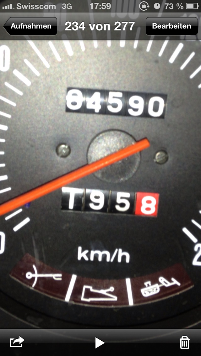

Was bedeutet das Symbol ganz rechts auf dem Tacho? Wenn ich meinen Beta beschleunige blinkt dieses Symbol manchmal rot auf. Ich hoffe jemdand kann mir da weiter helfen.

Was bedeutet dieses Symbol?

Re: Was bedeutet dieses Symbol?
hallo
das hängt mit dem bremssystem zusammen. schau mal beim bremskraftverstärker
genauer hin. davor ist der behälter für die 2 flüssigkeitsbehälter montiert.
du hast 2 deckel, die je 2 steckkontakte dran haben. hier ist grösste vorsicht geboten!!!!!!!!!!!!
also mit absoluter liebe drangehn. beide deckel abschrauben und den flüssigkeitsstand prüfen.
meist ist es nur eine schlechte verbindung zum kombiinstrument. ansonsten die bremsklötze checken auf belagstärke.
wenn dort alles stimmt, flüssigkeit auffüllen. dot 4 zum beispiel.ansonsten gilt die regel des bremsflüssigkeits wechsels
alle 2 jahre.
ps. bitte keine sichtprüfung alleine. bitte nicht auf die verschleissanzeige verlassen.( die mittlere leuchte)
Hallo Michel!
Ich würde mal auf einen zu geringen Stand der Bremsflüssigkeit tippen. Fliehkraft-bedingt "schwappt" die Bremsflüssigkeit beim Beschleunigen im Behälter nach hinten, was Dir die Flüssigkeitsstandsensoren als Mangel ins Cockpit melden. Das könnte auch beim Fahren in Kurven passieren.
Also nachfüllen! Aber auf alle Fälle nach Undichtigkeiten suchen bzw. mal die Beläge anschauen!!!
Die könnten ja auch mittlerweile runter sein, denn mit dem Schwund an Belag fällt logischerweise auch der Flüssigkeitsstand.
Die rote Laterne für zu geringen Bremsbelag gibt es nur wenn die vorderen Beläge verschlissen sind. Nicht wenn es die hinteren betrifft!

Motore-Italiano
- Posts: 38
- Joined: 04 Nov 2011, 21:14
Oh mit DOT 4 wäre ich beim beta vorsichtig, DOT 3 ist vorgegeben und das würde ich da auch verwenden...
