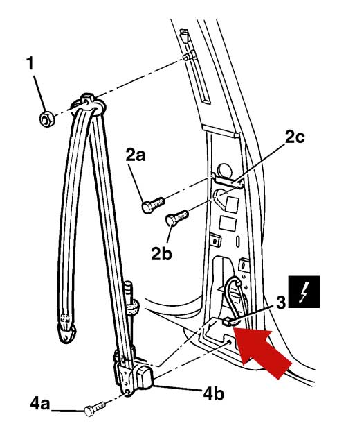

Sono alcuni giorni che non so piu che fare con questa maledetta spia che non si spegne in diagnosi con multiecuscan mi segnala pretensionatore carica esplosiva lato guida - circuito aperto controllato le connessioni sotto il sedile passeggero e guidatore nel tunnel centrale dato una buona dose di spray disossidante contatti . Invertito i pretensionatori ma mi da sempre lo stesso errore, non so se c'e un filo staccato oppure ossidati i connettori centralina . sono stato in concessionaria fiat controllato con exsaminer sempre stesso errore e non si resetta la spia. Non so che fare accetto consigli dal forum.

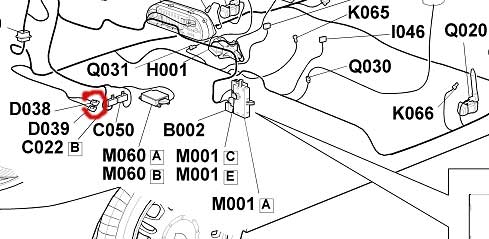

Re: avaria continua impianto air bang
Controlla questo connettore.

Pietroth ho gia controllato il connettore che mi ai indicato e se ce continuita nei cablaggi del connettore piu dato spray disossidante tutto ok. Ma! ritornero a controllare.

In officina abbiamo smontato il pretensionatore lato guida e messo al posto lato passeggero e viceversa quello lato passeggero al posto lato guida per vedere a detto il capo officina se effettivamente il pretensionatore lato guida era guasto.Ataccato l'exsaminer dava sempre stesso errore con spia sempre accesa, pretensionatore carica esplosiva lato guida -circuito aperto. quindi i pretensionatori anteriori non dovrebbere essere guasti. Deve essere qualche interruzione non so a quale punto dell'impianto.

Pietroth
Messaggi: 2846
Confermo ciò che ha suggerito Thesis_3e2, se i connettori dei montanti sono a posto devi controllare la giunzione che è un connettore giallo sotto plancia lato passeggero (D039).

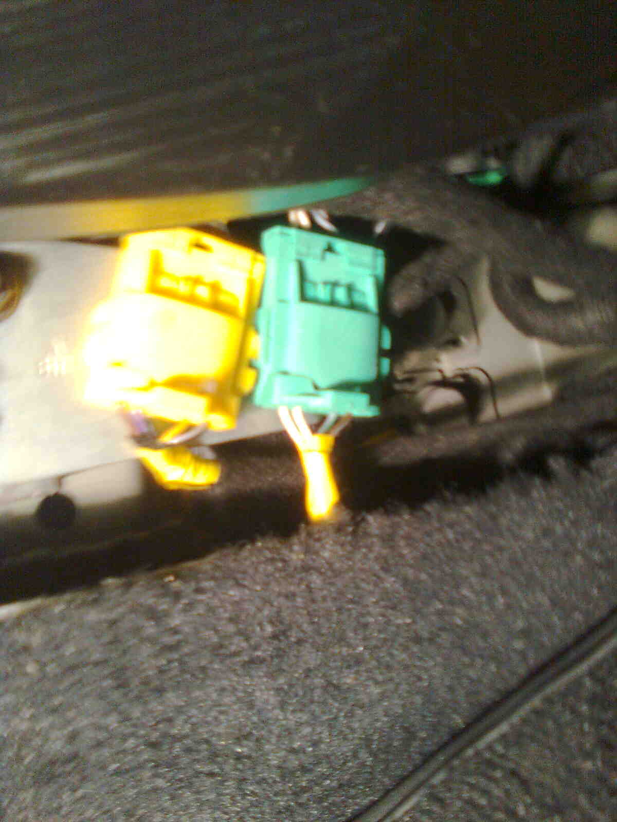

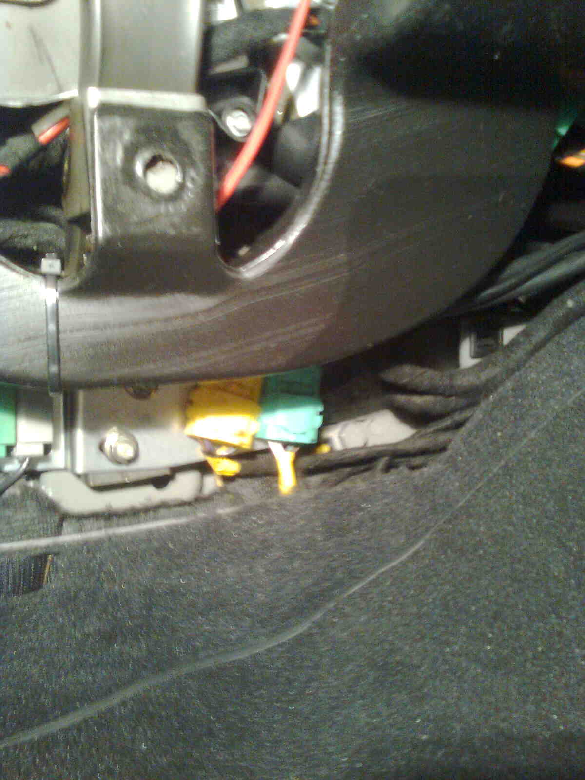

sandrobus
Messaggi: 803
Iscritto il: 27 giu 2010, 15:15
Messaggio da leggere da sandrobus »
Ecco il connettore che suggerisce di controllare Pietroh, anche a me ha dato problemi ma la spia si è sempre spenta dopo averlo stretto. ciao
