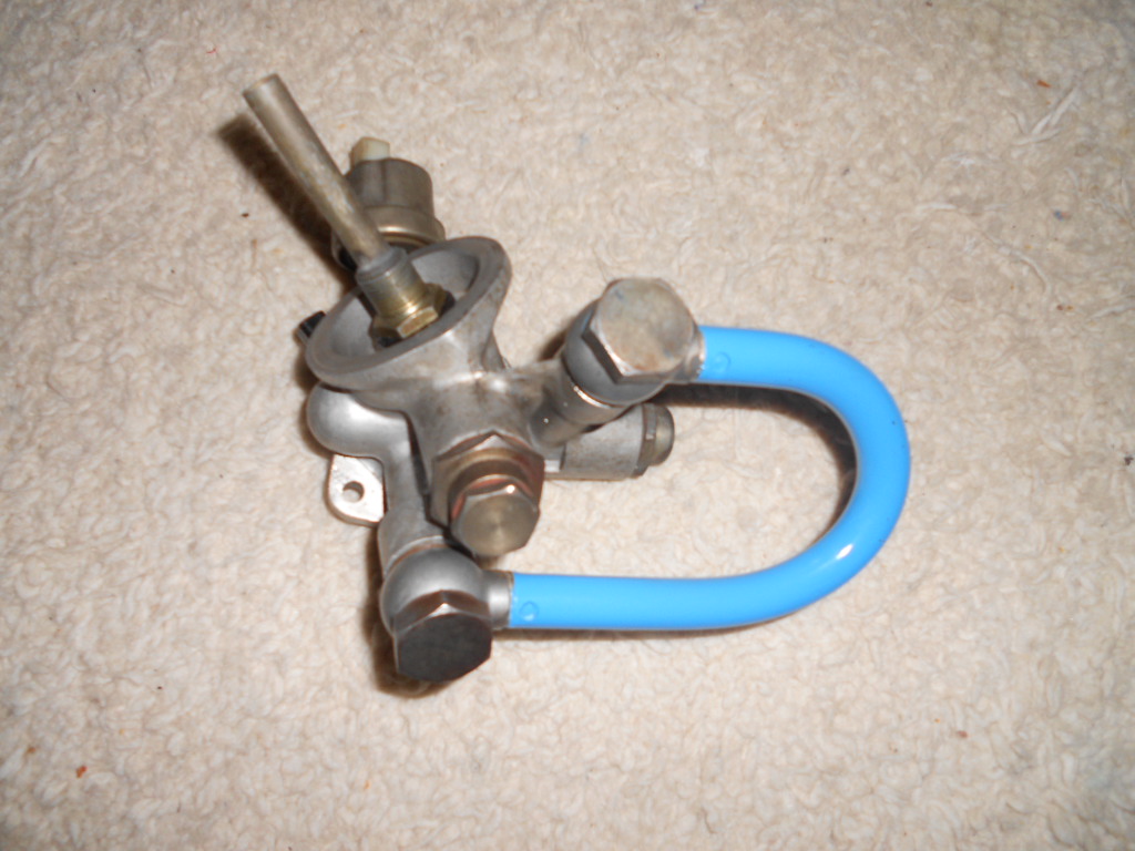

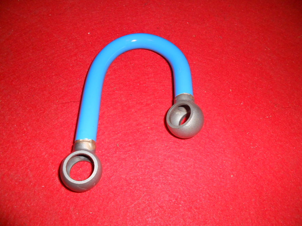

Su consiglio di un bravo preparatore, mi sono costruito il pezzo in questione,
Utile per le fulvia con radiatore olio, indispenzabile in caso di emergeza ( Perdite dei tubi o del radiatore stesso).
- dscn1217.jpg (206.95 KiB) Visto 400 volte
- dscn1218.jpg (238.16 KiB) Visto 400 volte

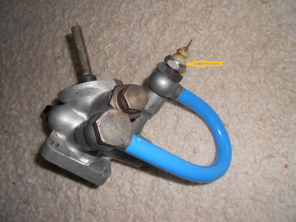

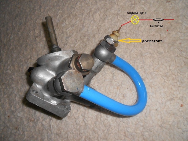

Antonio,visto che il manometro olio nelle Fulvia non ti avverte tempestivamente del calo pressione olio
Ho risolto come in foto..

Si... La lampada spia comunque ti completa il tutto e ti avverte in caso di perdita di pressione, probabilmente causata da qualcosa d'altro

Re: Bypass per il cuore della fulvia
Si è un'operazione semplice, naturalmente si può anche montare con radiatore intallato,basta bucarne e filettare il perno originale, a misura del sensore, che troverai a diverse tarature, quello che ho montato è dell'Alfa marca bosch.

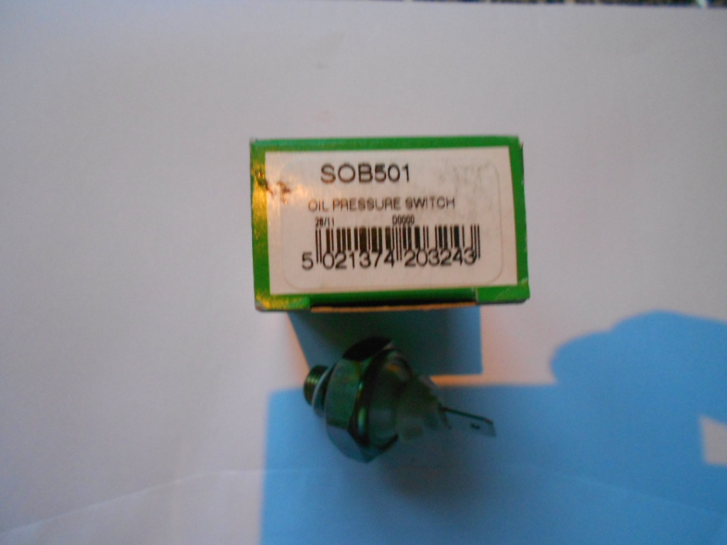

Questo in foto è della Lucas montato di serie dall'Alfa spider serie 4, in vendita su ebay.uk
