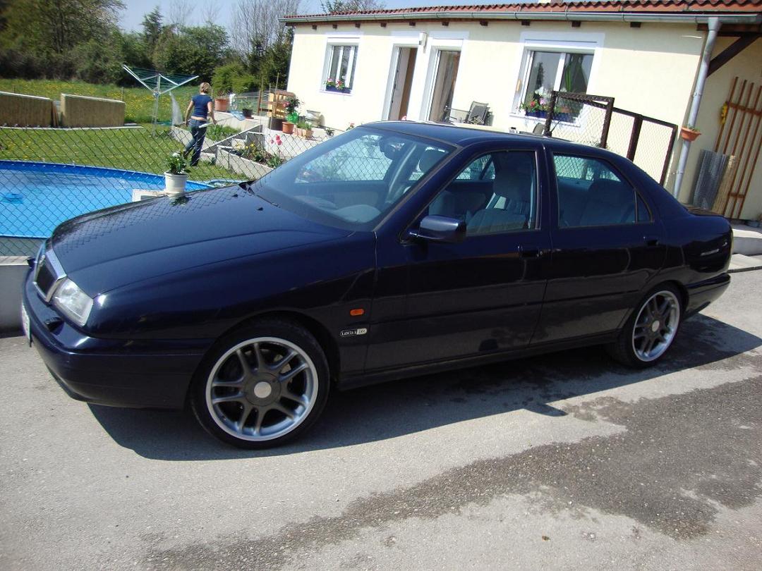

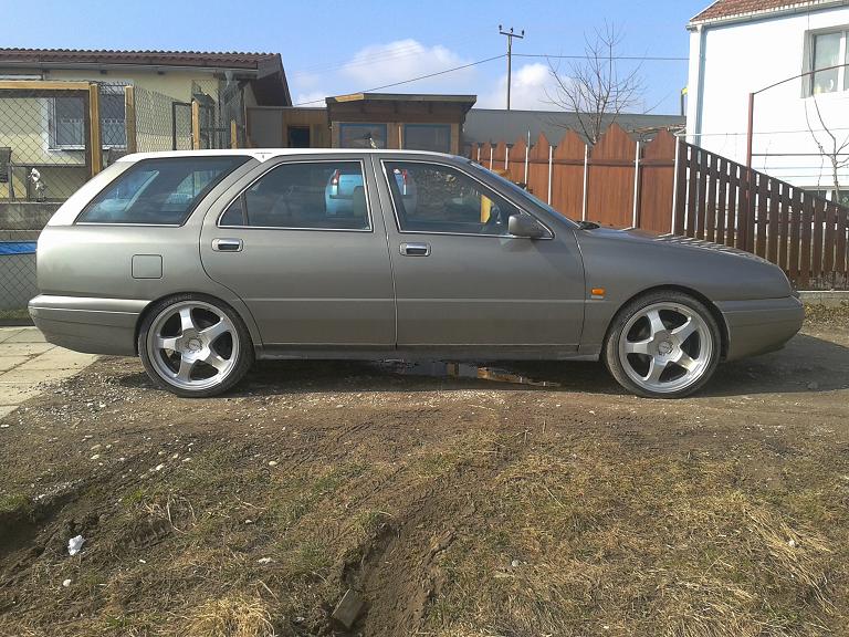

Puhh, da passt vieles. Bei manchen braucht man Spurplatten, da sie eine sehr grosse ET haben, wie z.B.: Jaguar und Ford, andere sollten direkt passen, wie Renault, was wichtig ist, ist dass Fiat, bzw. Lancia einen der kleinsten Zentrierdurchmesser haben. Das macht es einfacher andere Felgen zu verwenden. Man braucht nur den richtigen Adapterring-Satz zu kaufen (gibt es im Internet-Auktionsportal) und schon passen sie.
Ich hatte schon Felgen von Ford unfd von Renault montiert. Passten sehr gut.
Anbei zwei Fotos: die Kimo mit 8,5x18 von einem Ford und der SW 8,5x19 von Renault
