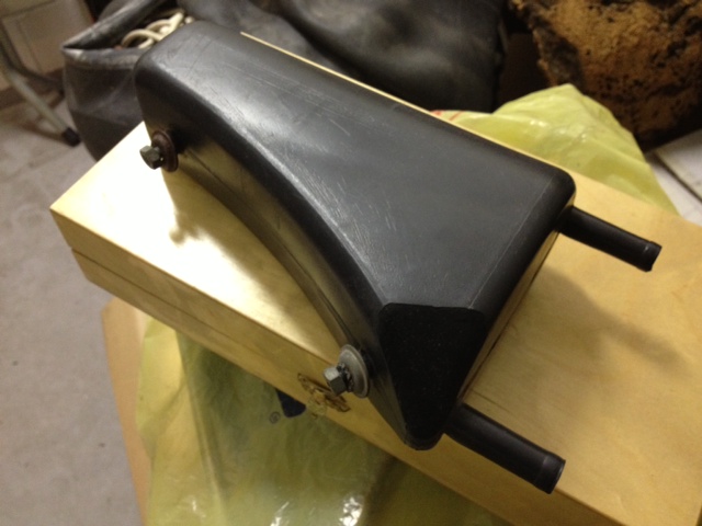

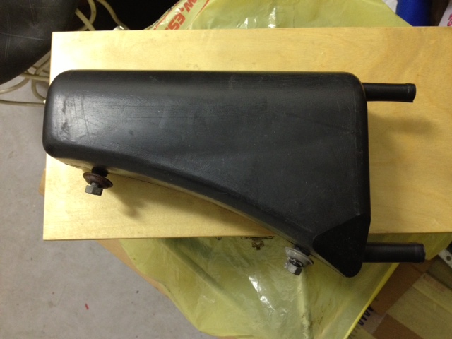

Scusa Michele ma non capisco bene cosa intendi dire quando parli di box di sfiato. Se ti è possibile riesci ad allegare una foto di tale box ? Eventualmente dove si compra ?

Ciao, ecco quello che ho chiamato box, con questa contenitore per il recupero dei vapori si evita tutto quel giro mostruoso del tubo di sfiato.
Michele
