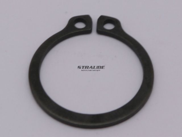

vielleicht kann mit jemand weiterhelfen: habe vorne Traggelenke neu gemacht und möchte bei der Gelegenheit auch die Manschetten der Wellen neu machen, da eins schon defekt ist.
Nun hat sich die Welle auf einer Seite einfach auf beiden Seiten (Getriebgelenk und Radgelenk) raus ziehen lassen (auf der anderen nicht). Habe dann nach dem Sicherungsring gesucht und den auf der Getriebeseite im Fett gefunden.
Kann es sein, dass die Welle nur auf der Getriebeseite mit einem Ring gesichert war? Außerdem war dies kein Seegering (siehe Anhang), sondern ein relativ dünner runder Drahtring, der wohl von vorne mit eingeschoben wird. Wenn man auf der Getriebseite die Welle abschraubt, kommt man dann aus dieser Richtung an den Ring bei eingebauter Welle??

Sicherungsring ( Bild ) gehört auf die Getriebeseite. Denn nur dort kann man ihn auch demontieren.Tellerfeder nicht vergessen.
Der Sprengring kommt mit einem Distanzring ca 4mm breit auf die Radseite. Nur so kann man das Gelenk später
auch entfernen.
