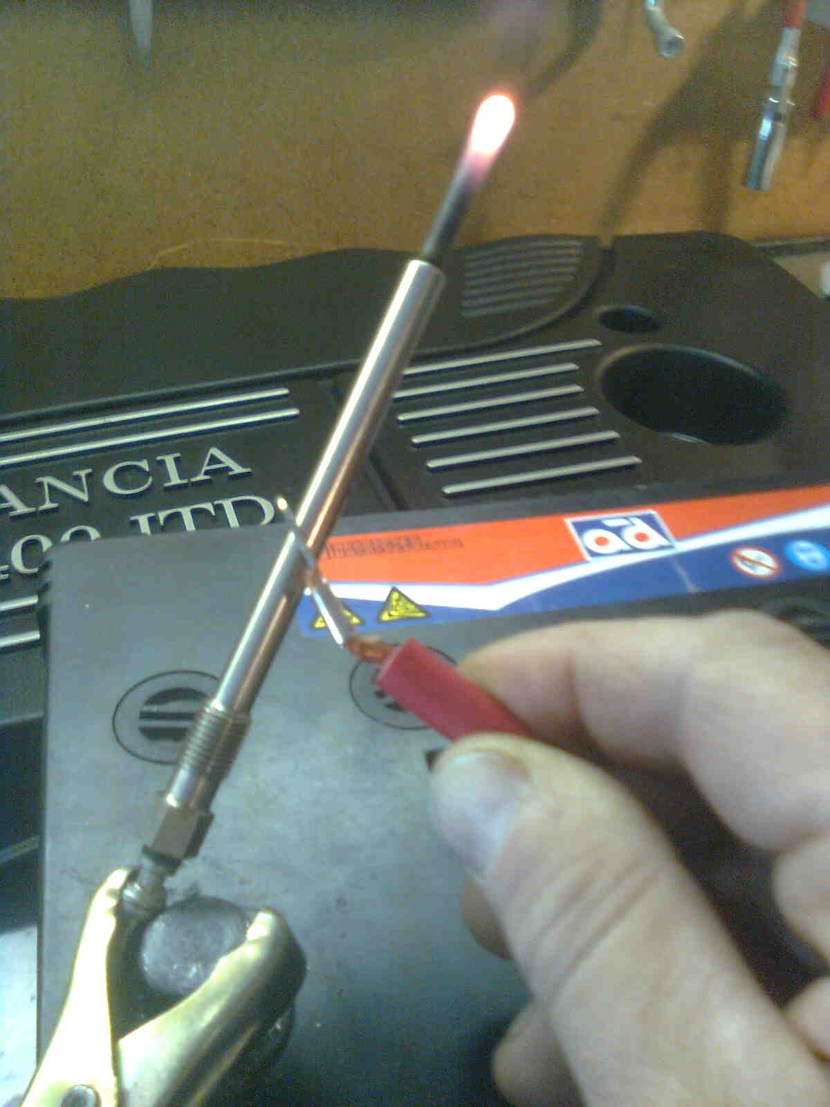

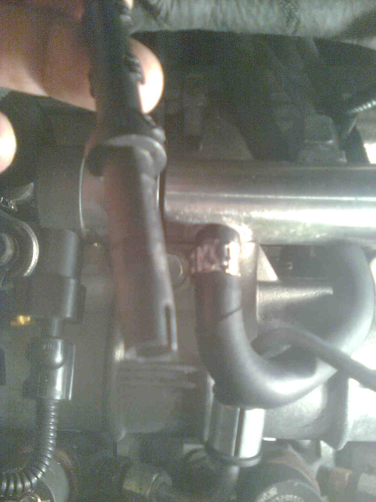

Ciao Fabio, non avendo pace pur essendo domenica mattina ho appena smontato tutte cinque le candelette. La prova col tester con candele montate mi assicurava solo che non erano interrotte: Provata la resistenza mi davano tutte valori di compresi tra 0,8 e 1,1 ohm eccetto l'ultima (Quella verso la scatola fusibili) che mi dava un valore molto più alto: 780 ohm. Collegate una alla volta ad una batteria che avevo di scorta, divenivano subito incandescenti sulla cima, l'ultima (Quella con valore di resistenza alto) non si riscalda minimamente, pur non essendo interrotta. O inoltre verificato (Sempre con il tester) che quando il motore e freddo ,quindi con accensione della spia d'avaria, dai rispettivi connettori delle candelette c'è tensione a 12 v, al contrario quando il motore è caldo la tensione ai connettori e nulla. Quindi domani proverò a reperire una candeletta di ricambio e montandola dovrei aver risolto la segnalazione di avaria.
Ho preso comunque le sigle impresse sulla candeletta incriminata (FGP 55187863 BERU Germany 646 276010 11V B611). Da ricerche fatte rapidamente in rete è tassativo non forzare sia per svitarle che per avvitarle, sopportano (Vista l'esilità) solo 20Kg di coppia: Quindi sbloccante spray e mano delicata (O chiave dinamometrica) Come attrezzi chiave a snodo da 9 possibilmente con bussolotto lungo. Intanto allego qualche foto, sperando di trovare domani facilmente la candeletta. Ciao
