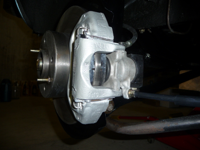

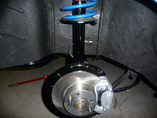

Ja erst denn bremszylinder auf den sattel dann stift........
So muste mir erst mal meine fotos ansehen ,nun du must den stift auf die richtige länge bringen denn wenn du es mal wieder trennen must gehts ja nicht mehr raus wenn du denn bis zum anschlag rein klopfst......also erst messen wie tief die bohrung im bremszylinder ist ,der spannstift darf nicht bis zum unteren anschlag der vertiefung vom bremszylinder rein,sondern bis zur hälfte somit kann mann bei erneutem trennen des bremszylinder vom sattel den spannstieft bis zum anschlag der vertiefung des bremszylinder runter klopfen und somit den sattel davon trennen , wie mann dann denn spannstift von der vertiefung im bremszylinder raus bekommt, das hoff ich bleibt mir erspart.......irgend ein weg werd ich dann schon finden
Ich hoffe es verstänlich geschrieben zu haben
-D
ilcoupe79
