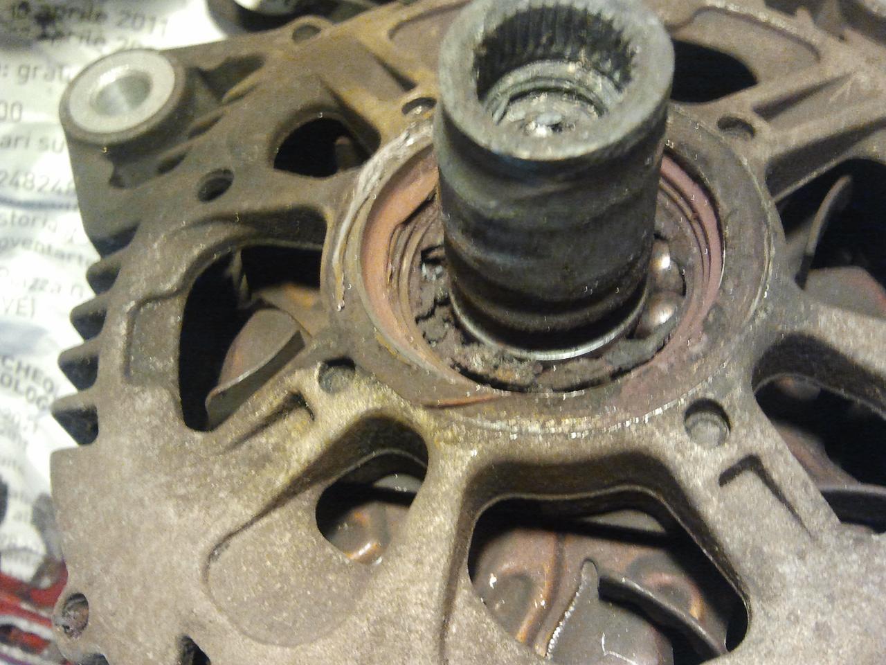

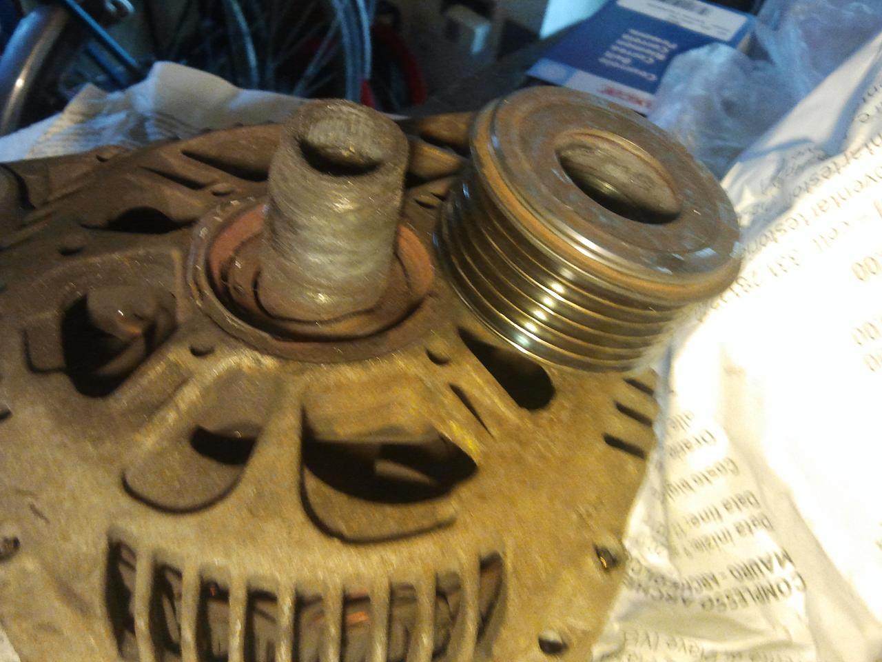

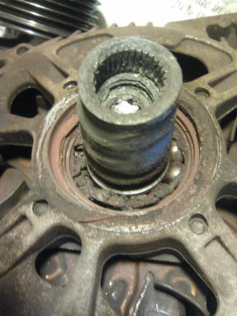

Era qualche settimana che la mia phedra ogni tanto cigolava in modo sinistro, ma non riuscivo a capire la cosa fosse finchè l'altro giorno all'avviamento scompare il servosterzo: cinghia spezzata. La causa sono indeciso se sia la puleggia dell'alternatore o il cuscinetto dell'alternatore. Come vedete dalle foto sono entrambi ridotti male, ma penso sia più probabile che la puleggia, rompendosi, abbia rotto la gabbietta del cuscinetto. Il risultato è: alternatore nuovo in arrivo! Non era mai successo a voi?
- 2012-09-18 15.37.352.jpg (138.31 KiB) Visto 366 volte
- 2012-09-18 15.40.132.jpg (176.8 KiB) Visto 366 volte
- 2012-09-18 15.40.372.jpg (56.94 KiB) Visto 366 volte

Potresti dirci eliazeno quanti Km ha la macchina?
Questo è un primo dato importante.
Gli alternatori in passato mi hanno dato sempre problemi ma a causa dei famosi regolatori di tensione.
Nella mia memoria gli alternatori difficilmente superavano i 130K sensa avere noie.
Ora con la Phedra non saprei poichè queso limite è già passato da tempo.
Tuttavia dalle foto che vedo noto problemi di tipo strutturale e non elettrico quindi questo,
a mio modesto avviso, conferma l'abbassamento generale del livello qualitativo dei componenti auto
rispetto a una quindicina di anni fà.
Intendo dire che la qualità è realmente scesa in modo rilevante.
Il cuscinetto rovinato e la puleggia ridotta in quel modo però mi fanno pensare
ad una eccessiva tensione della cinghia che a lungo andare ha
"tirato" e quindi deformato i componenti sull'asse del avvolgimento dell'alternatore.

Ha 193'000 km. Il problema è stato la puleggia, che in realtà è una ruota libera e le due parti di questa si sono completamente disaccoppiate andando probabilmente anche a spaccare il cuscinetto colpendolo. Forse è solo un fatto d'età, la tensione è regolata dal tenditore automatico, e quello al massimo avrebbe potuto tendere meno del necessario

quindi l'ipotesi di un consumo fisiologico è plausibile.
