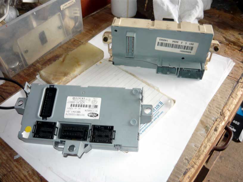

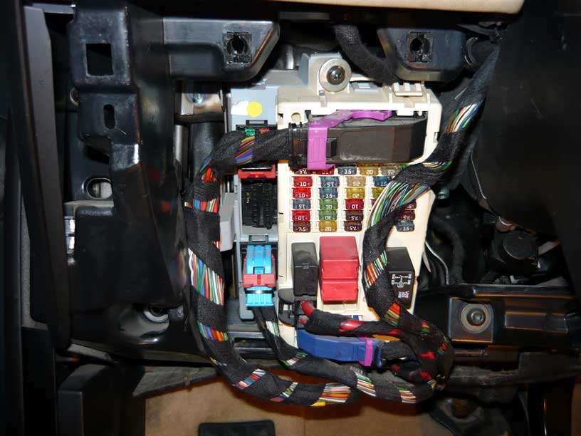

Re: Centraline...
Certo.... tutte arrivano alla fine.... o meglio, tutte sono collegate al "body computer" nome in codice M001, centralina sottoplancia lato guida, :( aimè...fonte di molti guai.
Eccola nelle foto.
Pietro (Pietroth)

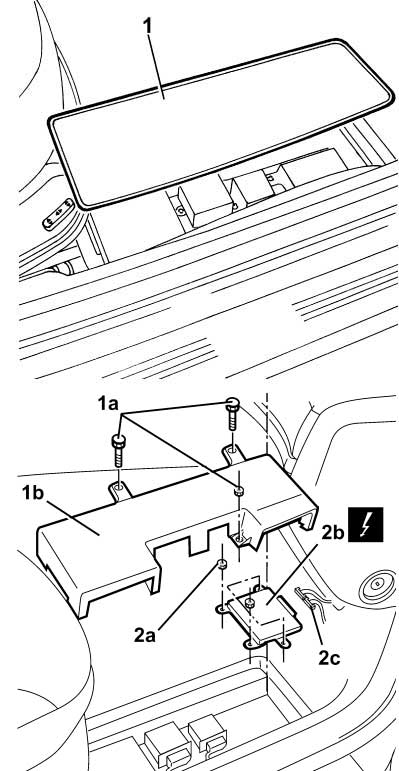

Comunque....tu volevi sapere dove si trova la centralina del cambio automatico?
Nel pozzetto del pavimento d'avanti al sedile lato passeggero anteriore, lì vi sono altre centraline tra cui quella del C.A.
Pietro (Pietroth)
