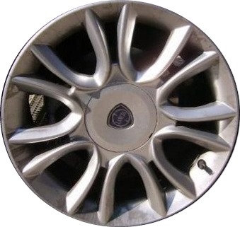

Salve a tutti ragazzi, avrei bisogno di una informazione sicura: ho trovato dei cerchi in lega da 16 della lancia delta (vedi foto) e vorrei sapere con sicurezza se montano sulla Lybra. Il proprietario mi ha detto che hanno canale 7J ed offset 37 con 4 fori 4x98. Secondo voi i dati che mi ha indicato sono esatti? Li posso montare sulla Lybra? Ho questo dubbio perchè sul libretto uso e manutenzione della Lybra il cerchio da 16 ha canale 6,5J e non 7J. L'offset pare essere identico. Vorrei essere sicuro prima dell'acquisto, ecco perchè chiedo il vostro conforto. Grazie a tutti!

Ciao,
se non ricordo male l'amico Michele di Pinerolo ha fatto omologare cerchi da 17" sulla sua Lybra ed ha montato proprio quelli della New Delta, che hanno sicuramente il canale da 7", se non più grande
Quindi, da un punto di vista di ingombri, non ci sono problemi
Chiaramente un pneumatico da 205 spancia un po' con il canale più largo, ma secondo me è ok perchè sicuramente anche la New Delta monta i 205-55/16 (qualcuno confermi)
Secondo me quindi si può fare, la parola comunque ai più esperti

Grazie Carmine, si gli pneumatici sono proprio quelli e mi vende i cerchi completi di pneumatici. Il mio dubbio è sulle indicazioni che mi ha dato, vorrei essere sicuro che siano esatte. Qualcuno conosce tutti i dati sulle misure dei questi cerchi? Attendo qualche altra risposta. Grazie.

Tranquillo che con un canale da 7'' la ruota non spancia affatto.

esatto,canale 7 gomma perfettamente alloggiata,montali tranquillo,li ha montati l'amico Andrea sub senza problemi.

Il fatto è che girando su internet ho trovato le misure di quei cerchi e come offset indicano 31, mentre il proprietario mi ha detto che è 37, come i cerchi che monta la Lybra. Se l'offset è veramente 31 ho il timore che poi vengono abbastanza sporgenti, considerando anche la larghezza del canale. Non vorrei che pur di vendermeli mi ha detto una ca......ta! Gli ho detto di controllare bene e sto aspettando una risposta. Comunque grazie ragazzi!

Fatti fare una foto dove è indicato l'et del cerchio. Sicuramente tutti i dati del cerchio sono scritti dove c'è l'attacco sul mozzo. Comunque 12 mm per asse non sono molti.

Mi ha risposto il proprietario dicendomi che si era sbagliato e che in effetti sono ET 31. In effetti rispetto al cerchio da 16 con canale 6,5J e ET37 della Lybra sporge 12 mm. Lui sostiene che un suo amico li ha montati sulla Lybra, ma non voglio rischiare e probabilmente lascerò perdere! Per adesso mi tengo i miei che sono quelli da 15 della Lybra LS e poi cercherò quelli da 16 della Musa che sono 6,5J ET40, visto che quelli da 16 della Lybra Emblema (bellissimi) sono introvabili. Grazie.

Però non so se con et40 possa strusciare la gomma all'interno.
