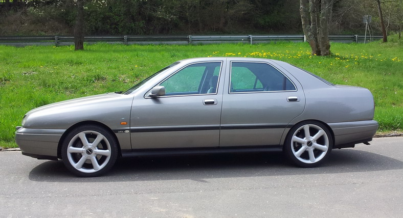

Hallo Allen,
Heb net mijn sedan 3.0L van 2000 terug van APK, rechter achterveer gebroken! Verder moeten beide fuseekogels voor vervangen worden.
Dit is mijn 5e Kappa, maar ik heb nog nooit eerder een Kappa met gebroken achterveer gezien. Komt dit vaker voor?
Wel het wiellager RA, deze is zowat bij iedere Kappa bij mij nog kapot geweest. Deursloten ook altijd kapot, elektrische raambediening of niet of heel langzaam werken. Verder heerlijke auto's, ik kan me op dit moment voor zo weinig geld geen comfortabelere auto voorstellen. Ben er dus best wel blij mee.. (tu)
