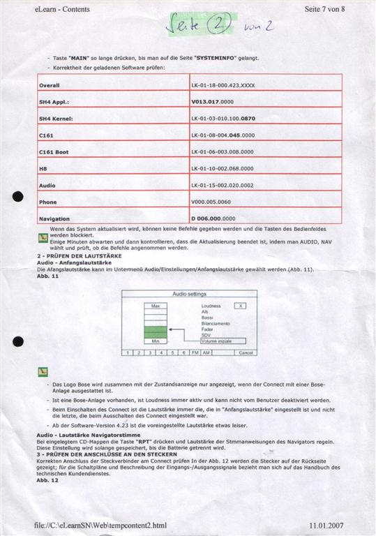

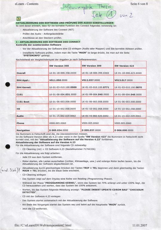

hallo
schau mal rein !
schau mal rein !
- set up cd 02 (mittel).jpg (69.92 KiB) Viewed 520 times
- set up cd 01 (mittel).jpg (80.65 KiB) Viewed 520 times
Re: Connect Software Stand
Wow klasse! Danke für die Mühe!

Die Setup CD hat die Teilenummer 71744336 und ist beim Lancia/ Fiat Händler zu bestellen.( Hab meine leider verlegt)
Das Update besteht aus 2 CD, Software 4.23 und der Cleaning CD.
Das Connect lässt sich nur mit den CD's updaten, das Update von der Navi CD hat keien Einfluss auf die Software des Connect.
Anleitung:
-Jede CD aus dem System entfernen
-Motor starten, alle Laste ausschalten (Licht Klima) Motor bis zum Updateende laufen lassen
-Aktualisierung durch gleichzeitiges Drücken von TRIP+ TEL beginnen und dann gleichzeitig die Tasten
MAIN + TEL drücken bis blaue Seite erscheint
-CD- Cleaning einlegen
-Das System Zeigt eine Reihe von Programmphasen
-Während der Phase "PROGRAMMING KERNEL", wenn das System bei 70% anlangt und unter 100%
liegt, die CD herausnehmen und warten, daß das System bei 100% ankommt
-Warten bis das System folgende Meldung anzeigt: "PLEASE INSERT UPDATE CD- CDROM" "BAD
"CHECKSUM DETECTET"
-CD mit der Software 4.23 einlegen
-System Startet automatisch mit der Aktualisierung
-am Ende des Vorganges startet das System neu und kehrt auf die MAIN Seite zurück
-Jetzt CD entfernen
Nach dem Update angezeigte SW Versionen:
Overall LK-01-18-000.423.XXXX
SH4 Appl.: (V013.017).0000
SH4 Kernel LK-01-03-010.100.(0870)
C161 LK-01-08-004.(045).0000
C161 Boot LK-01-06-003.008.0000
H8 LK-01-10-002.068.0000
Audio LK-01-15-002.020.0002
Phone V 000.005.0060
Vavigation (D 006.000).0000
Die in Klammern gesetzten Zahlengruppen müssen übereinstimmen.
Verbesserungen zu den Vorversionen:
Die gem. Service News versprochenen Unterschiede:
1.Verbesserung der Netzsuche und des Grau- Menü????
2.Verbesserung wegen plötzlichem Ausschalten
3.Das Problem der Radioaktivierung in Standby wurde gelöst.
Ich habe das Update vor einigen Jahren durchgeführt und keine Veränderungen bemerkt.
Gruß Jörg
