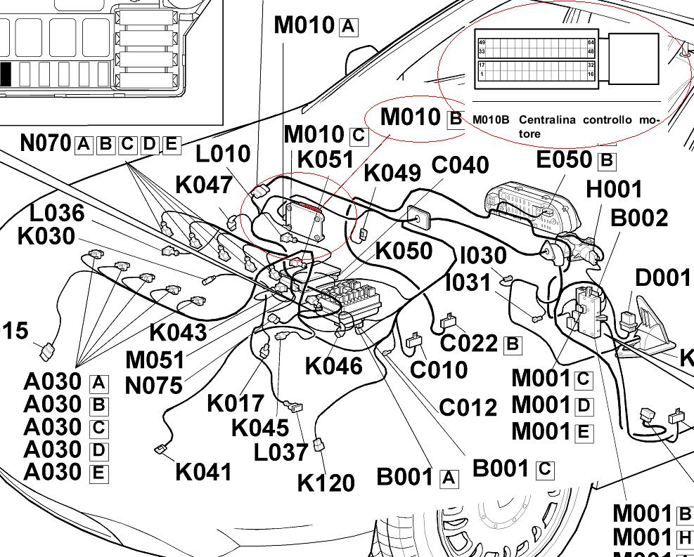

A parte la verifica dell'integrità delle bobine e degli elettroiniettori sui cilindri 4 e 5 la quale credo l'habbiano già fatto in Lancia e quindi dando per scontato che tutto funzioni, l'unica cosa che mi sento di consigliarti prima di arrivare alla centralina (sostituzione o riparazione della stessa) è quella di verificare la continuità elettrica dei collegamenti da e verso la centralina: quindi di controllare il connettore M010B (quello a 64 pin collegato sulla parte superiore della centralina) pulendo per bene sia il connettore maschio (sulla centralina) che femmina (quello che hai scollegato) in particolar modo i pin 3 e 52 e 15 e 31.
Se hai voglia e pazienza puoi verificare anche la continuità elettrica verso le bobine e gli elettroiniettori sempre dei cilindri 4 e 5 e precisamente:
- Cilindro 4, dal pin 3 connettore centralina il cavo bianco/viola fino all'elettroiniettore;
- Cilindro 4, dal pin 15 connettore centralina il cavo blu/nero fino alla bobina;
- Cilindro 5, dal pin 52 connettore centralina il cavo bianco/blu fino all'elettroiniettore;
- Cilindro 5, dal pin 31 connettore centralina il cavo azzurro/nero fino alla bobina.
Per scrupolo controlla che i cavi rosso/verde degli elettroiniettori uno con l'altro hanno resistenza nulla così pure i cavi rosso/viola sulle bobine e per ultimo che tutti i cavi nero/rosa sempre delle bobine siano a massa.
Con il tester fai tutto in 10 minuti.
Spero di esserti stato d'aiuto.

- m010b.jpg (190.04 KiB) Visto 352 volte

ciao bicio ho avuto in questi giorni un problema analogo AVARIA ESP. EPB MOTORE E ALTRO alla fine ho scoperto da solo senza meccanici che era un falso contatto ai morsetti dell iniettori esattamente A030 come riportata nella foto di Pietroth li ho sostituiti e adesso va bene ok fai prima le verifiche del caso muovi i connettori con il motore acceso e nota se avverti dei cambiamenti di rumore e giri
