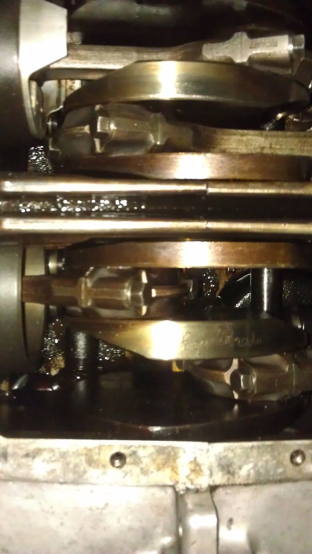

En nog een vraagje, is de handgeschreven text 'equilibrado' op een krukwang (zie foto) iets wat fabrieks-af werd gegraveerd?

- imag0186s.jpg (78.64 KiB) Viewed 237 times

Nardi heeft eerst de 1500 cc motor omgebouwd naar 1800 cc, en dan enkel de "kit" verkocht voor de 1800 cc (inlaatspruitstuk etc). Ik zal eens in mijn documentatie moeten nakijken, maar voor zover ik me kan herinneren, denk ik niet dat NARDI speciale zuigers gebruikte of verkocht (deze staan alleszins niet in de Nardi catalogi vermeld).
