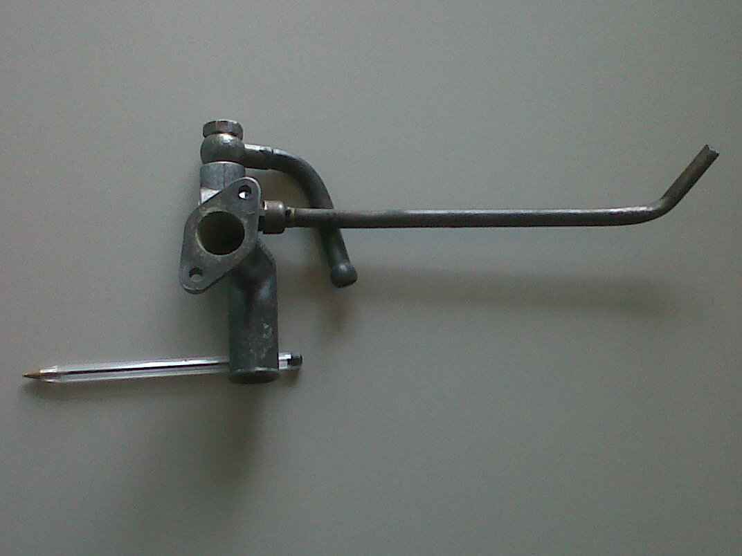

Alfio, la tua domanda sembrerebbe presupporre che il rubinetto sia parte del radiatore; probabilmente capisco male e dico una cosa ovvia ma naturalmente non è così.
Il rubinetto è integrato in un raccordo flangiato a 90 gradi che ha come funzione principale la connessione del liquido di raffreddamento della bancata cilindri destra con la pompa e tramite una via secondaria (che tende facilmente ad intasarsi) è collegato con un manicotto allo scarico del radiatore.
Per chiarezza ti allego una foto.
- rubinetto.jpg (26.1 KiB) Visto 414 volte
Re: RADIATORE LANCIA FLAVIA 1500 PRIMA SERIE BERLINA
Alfio, forse ieri era tardi ed avevo sonno quindi la mia risposta forse era stata pò banale.
Probabilmente intendevi dire di montare il radiatore e poi in un secondo tempo il rubinetto: si, si puo fare anche se con qualche piccola difficoltà accedendo da sotto, innestando i manicotti e poi provvedendo a serrare la flangia.
