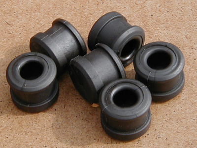

salve a tutti,
ho bisogno per la mia bmc i ricambi come da file allegato.
sapete dirmi dove posso trovarli oltre a montehospital ?

- mh4542.jpg (118.26 KiB) Visto 408 volte
Re: ricambi
Sembrerebbero dei silent block, li sto cercando anche io:)

Re: ricambi
Autobianchi A112 boccole leveraggi cambio in qualsiasi ricambista di provincia.
Re: ricambi
Confermo li trovi facilmente in qualsiasi negozio di autoricambi ( tra 0,6 a 1 euro a pezzo dipende dal negozio) . . Potrebbe cambiare il colore della gomma ( rossa o gialla) ma la sostanza cambia poco. In qualche vecchio post trovi anche un paio di suggerimenti per il montaggio che per tua comodità riassumo:
Scalda le boccole con il phon; metti un poco di grasso sul perno sferico; procurati un morsetto piccolo da falegname per facilitare l'inserimento sul perno. Cambiale tutte così ti togli il pensiero anche perchè se poi te ne salta una per strada ( come accaduto a me, per fortuna di giorno) e non sei in grado di rimediare con mezzi di fortuna, rimani con una sola marcia a disposizione.
Saluti.
Saluti.

Re: ricambi
confermo. mentre quello in fondo sulla leva che e' infilzata sulla scocca
io me lo sono costruito in tephlon. in origine e' in gomma tenera, ma non lo' trovato
se ti servono le misure forse ne ho ancora uno
