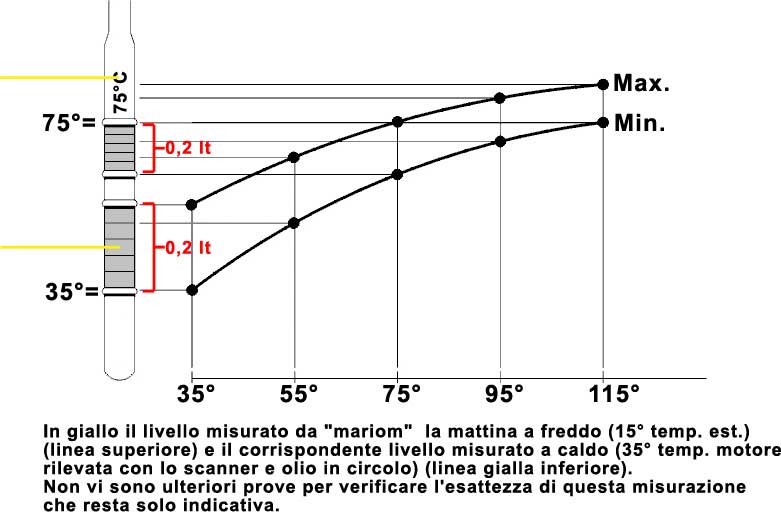

Buon pomeriggio Ken. Per il riempimento tieni bene in considerazione il livello finale e la temperatura a cui viene misurato. Io grazie al post apposito, fatte le opportune verifiche, avevo ben 0.9l di olio cambio automatico in più, che ho scaricato (per aspirazione) con sensibile miglioramento delle cambiate. Sul post a cui mi riferisco ci sono i tempi che consentono di desumere la temperatura del cambio, in assenza di apposito apparecchio di diagnosi. Buon pomeriggio. Pietro

Re: Modalità di riempimento olio cambio automatico
Ciao Ken,
ti allego il prospetto (adattato) con le misurazioni sull'astina livello olio cambio.
Solo a scopo di curiosità ho riportato le misurazioni che fece mariom in questa discussione http://www.viva-lancia.com/lancia_fora/ ... sg-1017099 in cui gli chiesi di misurare anche il rispettivo livello a freddo in modo da poter agevolare anche chi come me non ha la possibilità di monitorare la temperatura con lo scanner.
Certamente non sarà precisa ma resta comunque un'indicazione di massima.
- misurazione-olio-cambio.jpg (47.53 KiB) Visto 389 volte
Pietro (Pietroth)
