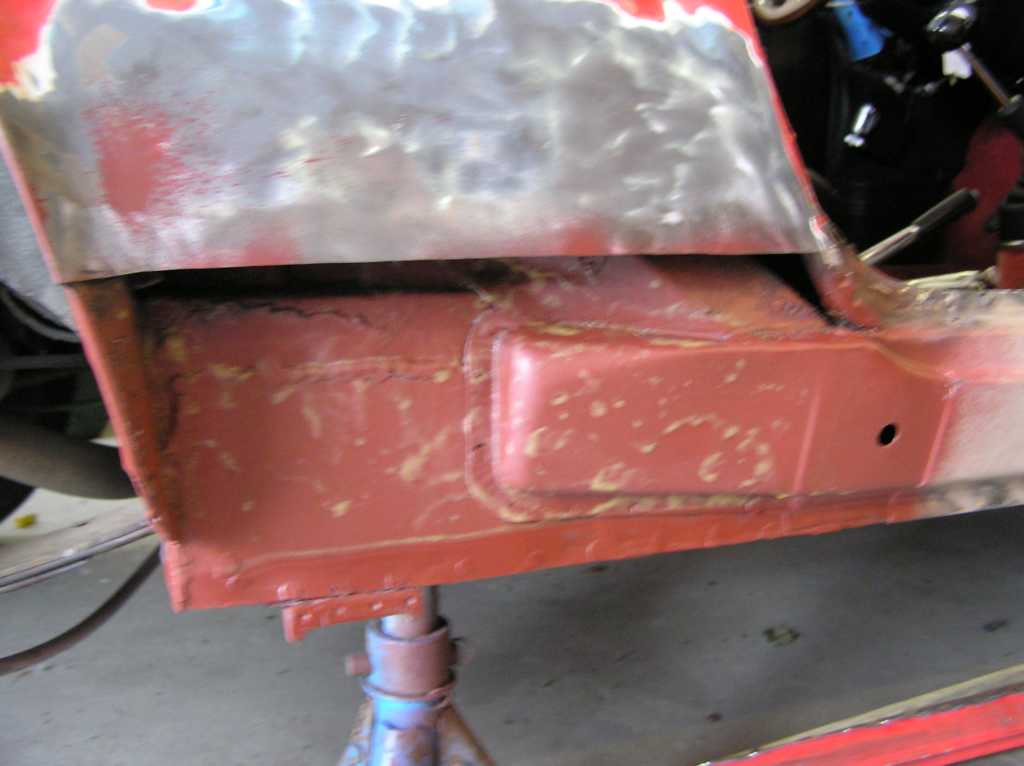

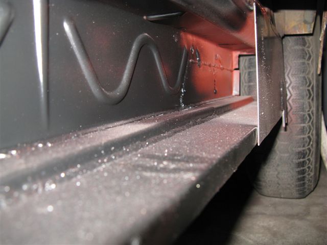

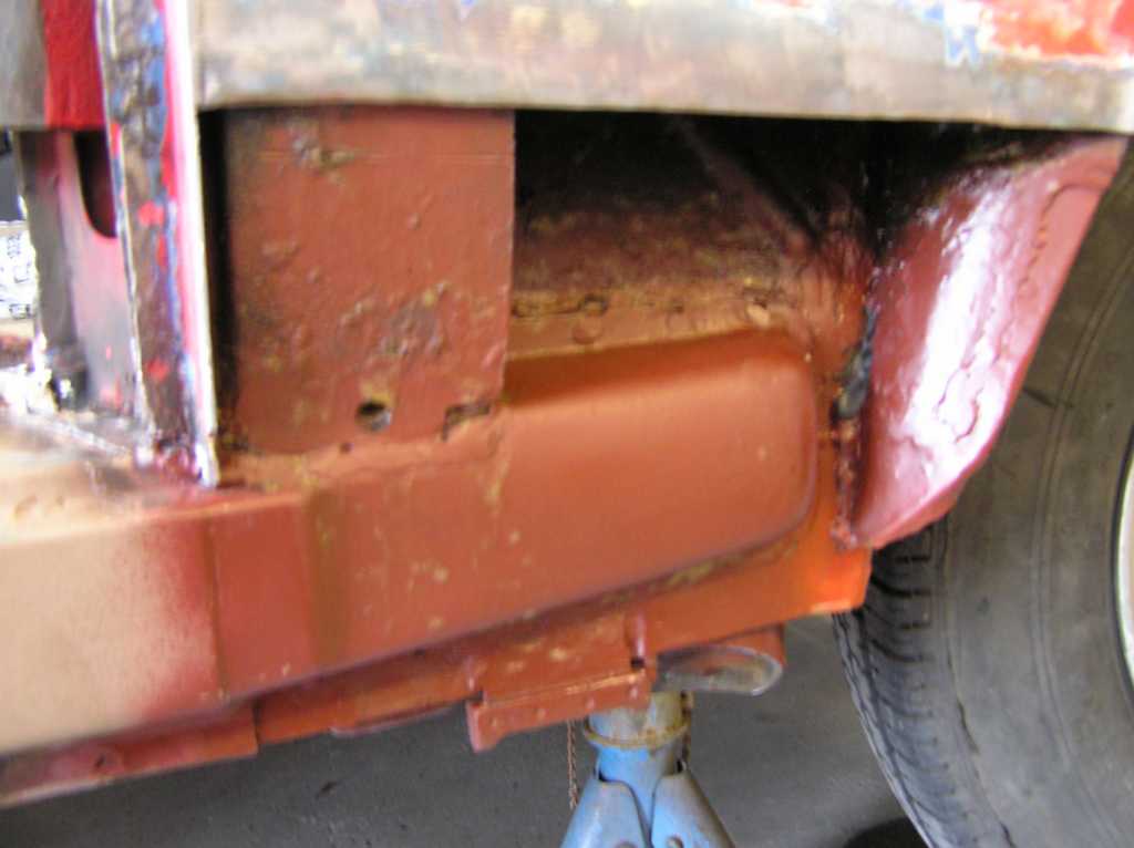

Hallo Freunde
bei der Endoskopie wurde jetzt festgestellt, dass meine Fulvia massive Rostschäden in den Schwellerenden aufweist.
Das muss jetzt saniert werden. War wohl früher schon mal jemand dran. Damals wurde viel gespachtelt.
Kann mir jemand Fotos senden, die die Aussenschweller von Radkasten zu Radkasten zeigen, so dass man von der Höhe der Zierleiste bis zum Unterboden alles sehen kann. Im vorderen Teil gibt es ja wohl einen senkrechten Blechstoß. Das ist bei mir dank Spachtel aber nicht mehr zu sehen. Detailfotos würden helfen alles wieder originalgetreu wiederherzustellen.
Danke im Voraus.
Kai

Re: Fulvia 3 - Fotos vom Aussenschweller-Bereich gesucht
Unread post by racing »

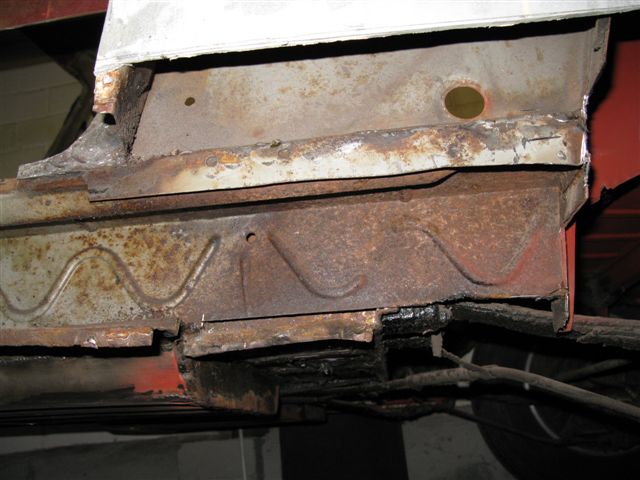

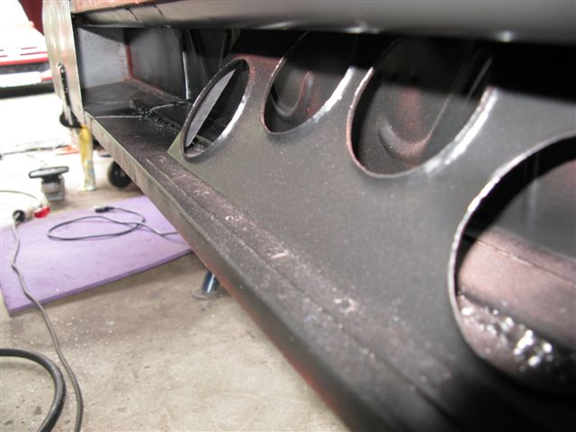

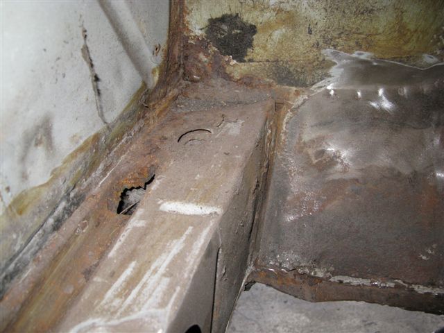

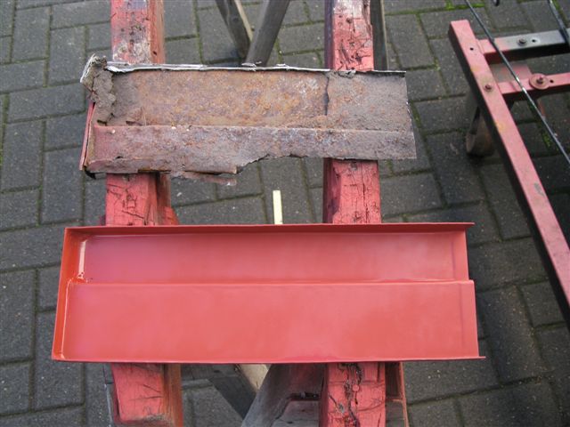

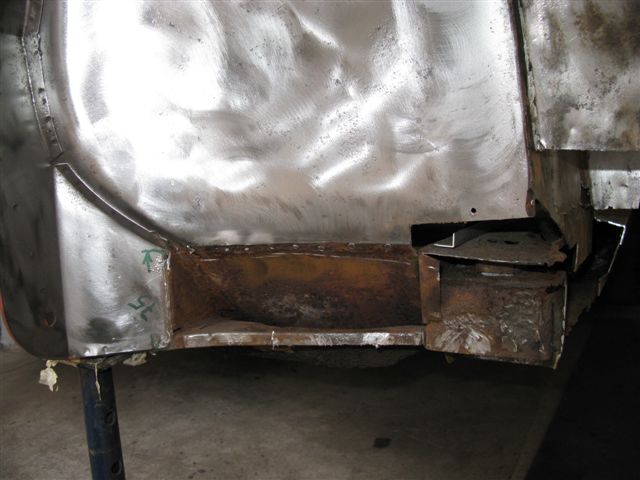

Habe Bilder von Zagato der ist bis auf den äusseren Schweller identisch.
Fange mal an zu senden.
Gruß Andreas
racing
Posts: 1371
Joined: 09 Jan 2009, 08:25
Location: cologne/Bonn

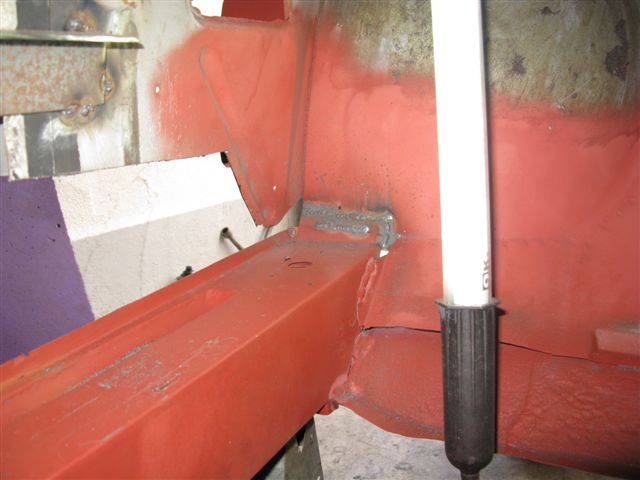

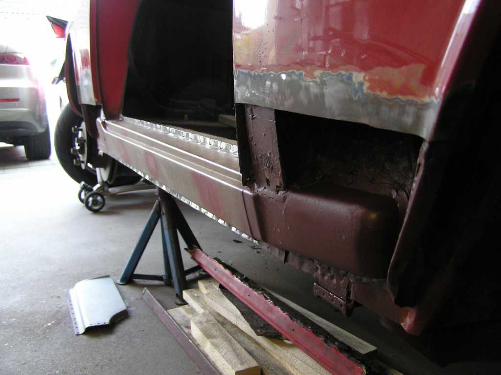

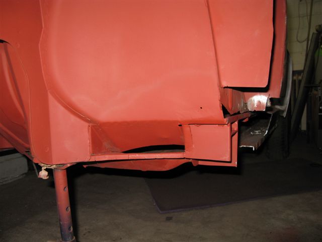

die zweite
racing
Posts: 1371

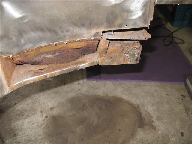

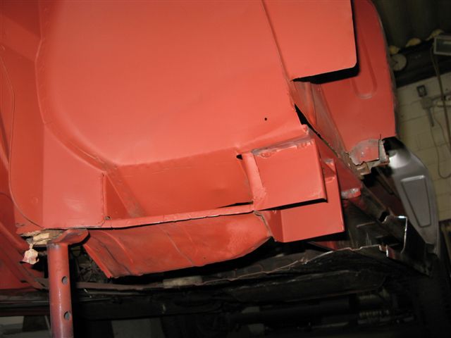

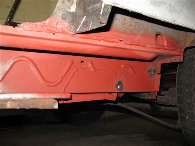

die dritte

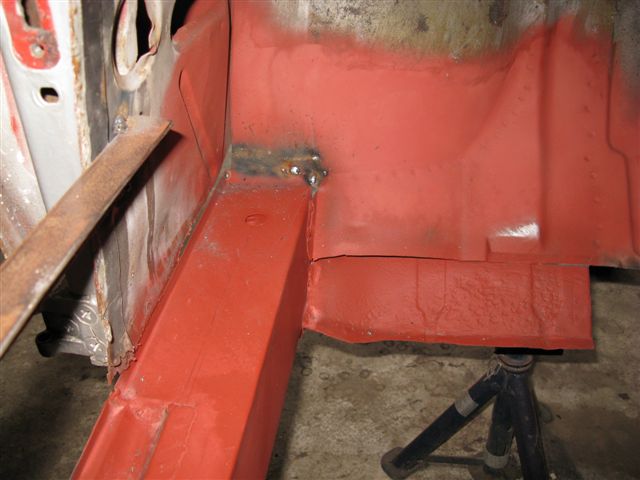

racing
Posts: 1371

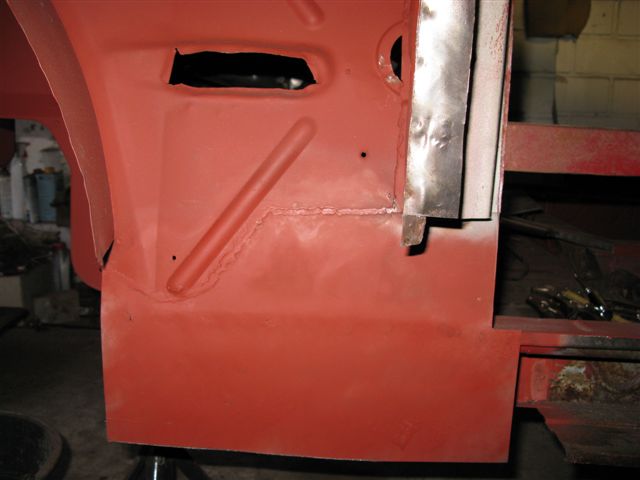

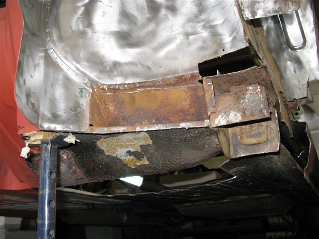

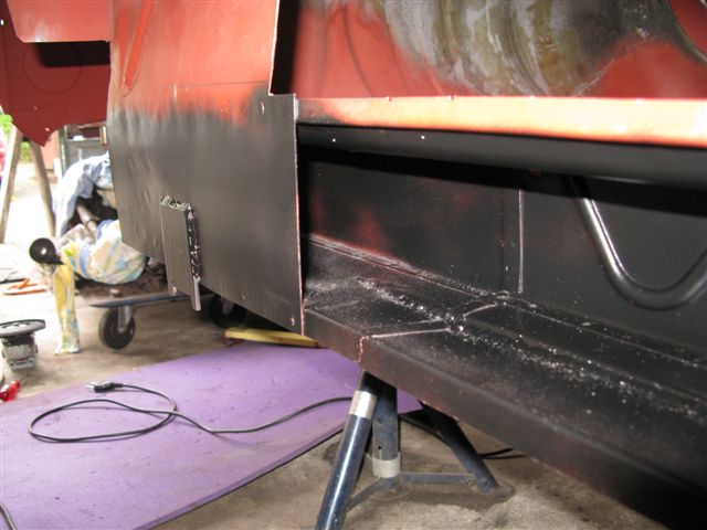

die vierte

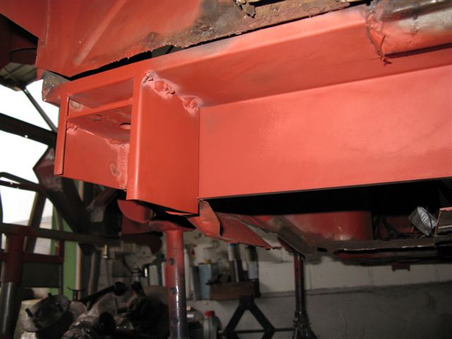

racing
Posts: 1371

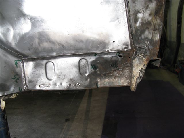

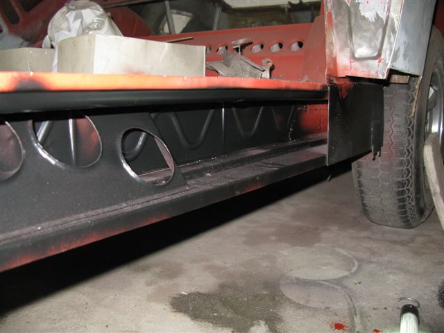

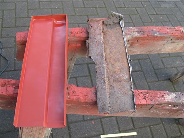

die fünfte

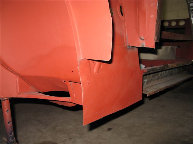

racing
Posts: 1371

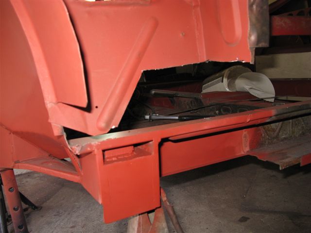

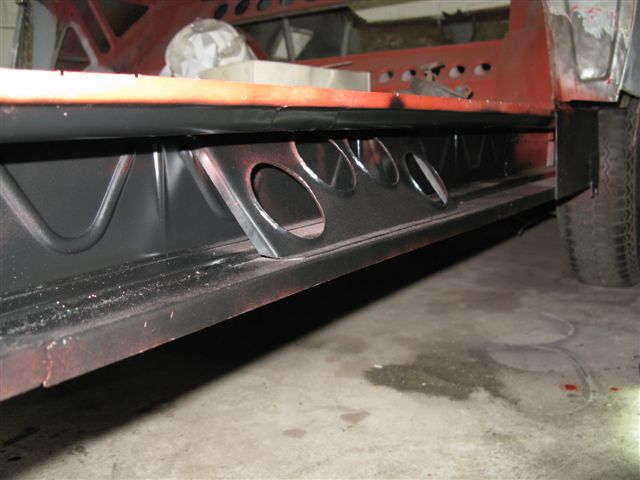

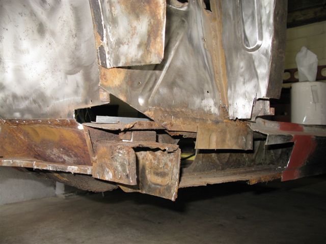

Schweller hinten

Hallo Andreas
vielen Dank für die vielen Fotos.
Wenn jetzt noch jemand Fotos von außen hätte, dann wäre ich restlos glücklich.
Danke
Kai

Von aussen kommt nur der Schweller drauf. Wenn du einen neuen hast und ihn dran hälst siehst du eigentlich genau wie er
zu positionieren ist
Leider habe ich von dem Coupe damals keine Fotos gemacht.
Gruß Andreas

So, ich denke damit hast Du jetzt alle notwendigen Bilder zusammen.
Siehe Anhang.;)
Viel Spaß beim zusammenbraten.X(
Claus
