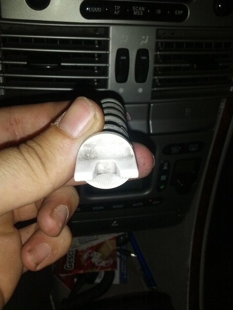

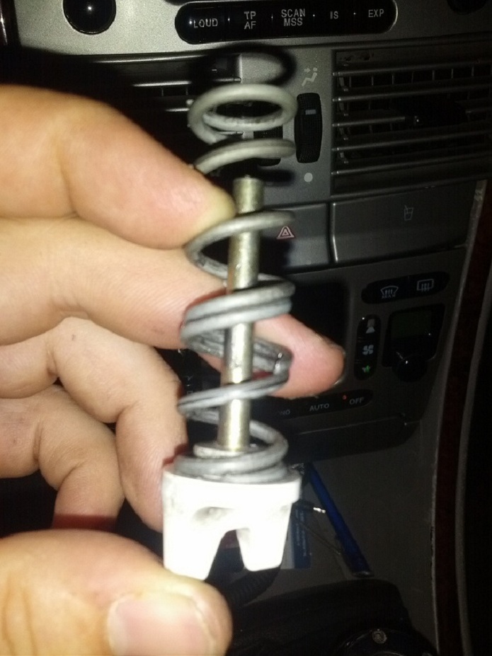

bin wieder mit einem Problem da seht euch mal die Fotos an,dieses Teil ist mir während der Fahrt unter die Füße gefallen-hielt an und
sah das die Feder gebrochen ist in der Mitte aber wusste nicht von wo das rausgesprungen ist?
Aber hinter dem Kupplungspedal ist so eine schwenkbarer weises Teil rund Durchmesse 0.5cm habe es probiert der Stift ging dort rein-keine Ahnung
Habt ihr eine Ahnung was das ist?

das ist die Rückhohlfeder für das Pedal.
Also beim Opel bekommt man das einzeln. Ob man es auch beim lybra bekommt ist ne andere Frage
versuch doch mal bei Greuzendam.nl mal nach zu fragen Paul heißt der der kann auch deutsch.
Wenn kann der dir bestimmt weiter helfen.
http://www.geuzendam.nl/
hier der Link zu dehnen. Der kann eigentlich alles recht Günstig bekommen.
Der pedal wird ja noch Funktionieren oder?
GLG

Pedal funktioniert einwandfrei keine Ahnung soll ich es kaufen oder kann ich es überhaupt lassen?8-)
Re: Fußraum/Kupplung
wen es geht,warum dan neu kaufen??

Hi
weill es eine Frage der Zeit ist bis das nicht mehr Funkt. Wir hatten das Problem bei einem Opel der als Taxe fuhr auch da war erst die Feder weg und es funkte einige Tage noch dann war es soweit Samstag Abend und es ging nicht mehr hoch das Pedal.
schaden war dann höher...
GLG

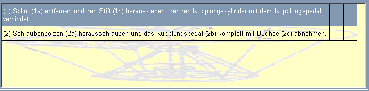

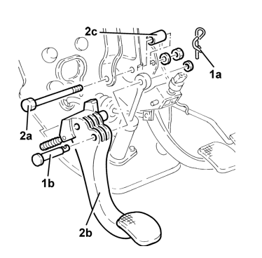

Ich habe ein Bildschirmfoto von der Reparatur-CD angehängt, das das Kupplungspedal zeigt.
Die gezeigte Feder könnte das Bauteil sein, das hinten am Pedal eingezeichnet ist.
