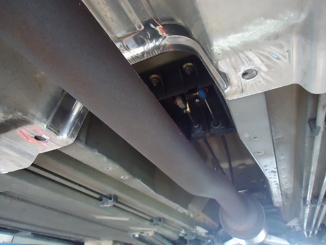

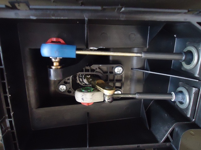

Habe jetzt die Seilzüge gewechselt, nicht ganz eine billige Angelegenheit.
Anbei Bilder der neuen.
Gruss aus der sonnigen Schweiz
Dave
