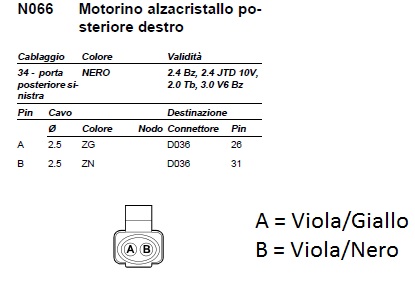

Il connettore del motorino alzavetri posteriore destro ha un clip sul lato superiore per cui ha l'inserimento obbligato ma in ogni caso controlla la sequenza dei fili se è stata correttamente rispettata:
- sul pin A filo viola/giallo;
- sul pin B filo viola/nero.

un saluto a tutti del forum. Oggi ho trovato un pò di tempo per smontare il pannello e vedere cosa poter fare, grazie a Pietroth che mi ha dato l'idea, sono riuscito a smontare lo spinotto ed a invertire i fili, che come dal file che mi avevi postato erano nella giusta sequenza. A--B . Ho staccato una piccola parte bianca , e dopo aver fatto leva su due gangetti i due spinotti sono venuti fuori senza nessun problema li ho invertiti --- B---A e dopo aver verificato che tutto funzionava ho rimontato il pannello. Ancora grazie a Pietroth. ed a tutti voi di questo magnifico forum. pietro05

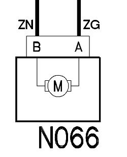

Hai intuito ciò che a me era sfuggito: infatti i cavi A e B pur essendo posizionati nella giusta sequenza nella parte riferita al connettore (vedi l'immagine che ti avevo postato precedentemente) N066 che è quello sul motorino alzacristallo posteriore destro (che è poi identico all'N065 cioè del posteriore sinistro), nello schema elettrico invece l'N066 lo riporta con la seguenza invertita B-A in luogo di A-B che è invece la sequenza giusta per il sinistro !
Se avessi guardato prima lo schema ci saremmo accorti dell'incongruenza o meglio dell'ennesimo errore riportato sul manuale di officina, esattamente ciò che tu giustamente hai fatto.
