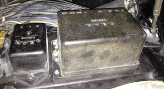

qualcuno potrebbe chiarirmi che ruolo hanno queste due scatoline?
Inoltre mi servirebbe sapere se i fanalini anteriori hanno effettivamente queste tre funzioni:
Luci di posizione
Frecce
Fendinebbia
Parlo di una lancia flaminia coupè 2800 pininfarina del 1964
Mi sarebbe utilissimo anche uno schema elettrico, qualcuno si trova qualcosa di simile? io ho quelli della berlina e sono un po diversi.

Re: chiarimento da esperto impianto elettrico
Diego,
La scatolina sulla sx. è per l'intermittenza delle freccie - se per qualche motivo non funziona (mica difficile) è possibile farci entrare una intermittenza nuova in modo da poter riutilizzare la sua scatola originale. Quello sulla destra invece contiene tutti i rèlè per il devioluci - generalmente se non va basta dargli una pulitina ai contatti, ma penso che si possono ancora trovare nuovi in giro.
Per quanto riguarda le luci, hai visto giusto, fanno effettivamente le tre fuzioni. Ho lo schema dell'impianto elettrico del 2,8 3B sul mio libretto uso e manutenzione però è maledettamente piccolo, vedo se riesco ad ingrandirlo sul computer.

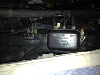

Caspita, allora la mia confusione cresce, quindi queste due altre scatoline cosa sono?
La piccola marchiata fiam credo a questo punto sia delle trombe del clacson(dedotto solo dal fatto che fiam è una marca di avvisatori acustici...ma non solo).
credo allora di aver invertito un po di roba.....e dall'altro lato ovvero il passeggero ho un ulteriore scatolina, la sua funzione?
Dunque,
La scatolina piccola marcata Fiamm è il rélé che comanda il motorino delle trombe, mentre quello Marelli è il regolatore di tensione. L'ultima scatola che ti rimane nel vano motore (che non hai fotografato) è il temporizzatore sul circuito d'avviamento che è quello marchiato Bosch col bussolotto di fianco.
Per quanto riguarda i tergicristalli, la flaminia non aveva l'intermittenza (ringrazia di avere almeno due velocità - il GT ne aveva uno solo...).
E' probabile che l'intermittenza che hai a spasso per il cruscotto sia stata messa a sostituire quello in bachelite della CEAM che si rompe sempre. Anche nel mio GT hanno fatto così ed ho risistemato il suo facendo come avevo detto prima.
