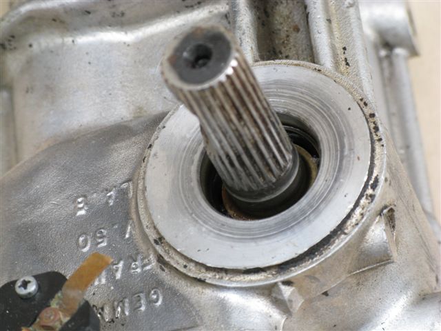

Brauche mal Hilfe bei der Suche nach der richtigen Dichtung fürs Lenkgetriebe.
Wer hat eine Quelle oder kennt die korrekte Bezeichung der Dichtung. Die "Alte " ;) war
undicht und knochen hart. Kein Wunder nach 45 Jahren.
Danke im Vorraus
Andreas

habe vor einiger Zeit auch wochenlang vergebens nach der richtigen Dichtungsring gesucht bis der Verkaufer mich vorschlug warum keinen Metrischen im Mass 19-30 zu nehmen? Sicher eine Alternative. Die Aussenseite etwas abgeschmirgelt und fertig. Nur wichtig ist die Innenseite die passen muss, und das passte. Der wird nicht lecken, bin ich mir sicher.

Das ist sicher eine Möglichkeit.
Aber welche Dichtungsausführung, welches Material ( FPM, NBR VMQ etc.) wegen Ölverträglichkeit und Temperatur.
Ausserdem muss es solche Dichtungen auch in Zollabmessungen geben.
Gruß Andreas

Welches Material kann ich nicht sagen: ich hatte das Lenkgetriebe mitgenommen, also der Verkaufer sah was er dort vor sich liegen hatte und was für eine Dichtung ich brauchte. Auf jeden Fall dasselbe Material wie bei einer Motordichtung. Und die Temperatur spielt ja bekanntlich auch keine Rolle. Es ist mit Sicherheit besser als die alte 'Dichtung'. Diese ist eigentlich keine Dichtung sondern eine 'Manschette" (Dichtung ohne Spannfeder).
Zollabmessungen wird es sicher geben, aber ich hatte keine Lust wochenlang suchen zu müssen.

Ja, man bezeichnet diese auch als Nutringe und besser als die alte Dichtung ist sie ganz sicher.

ich bin immer noch auf der Suche nach den Dichtringen für´s Lenkgetriebe. Ich benötige sowohl die obere (30x19,..x5mm) als auch die untere für die Lenkhebelwelle.
Gibt es Bezugsquellen oder wie habt ihr euch beholfen..?
