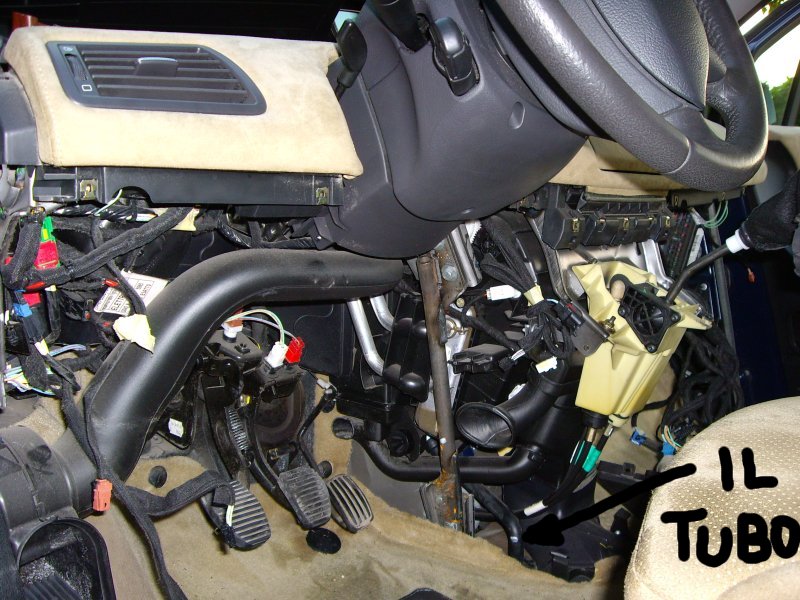

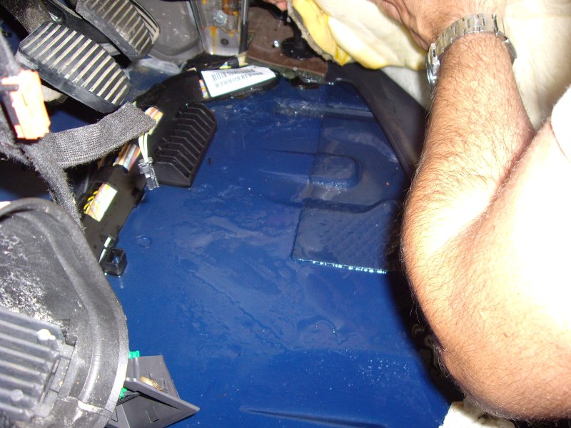

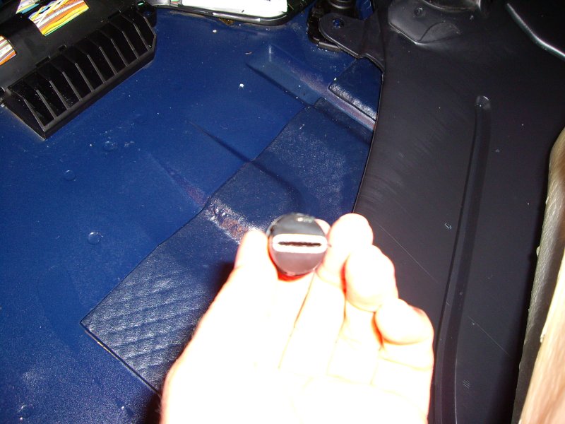

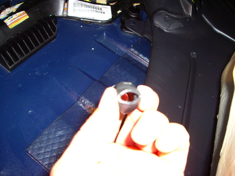

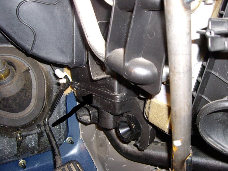

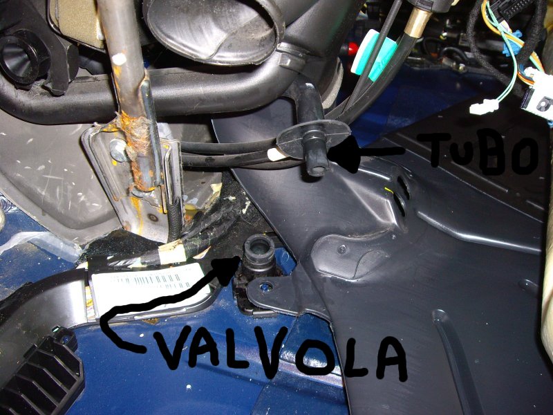

Re: Acqua sotto il tappetino
Se può essere d'aiuto allego delle foto che avevo salvato.
Purtroppo non ricordo chi sia l'autore delle foto, e di ciò me ne dispiaccio.
- valvola in posizione.jpg (125.95 KiB) Visto 320 volte
- valvola chiusa.jpg (91.5 KiB) Visto 320 volte
- valvola aperta.jpg (85.62 KiB) Visto 320 volte
- sventrata.jpg (143.12 KiB) Visto 320 volte
- il danno.jpg (113.84 KiB) Visto 320 volte
- da dove esce l acqua.jpg (119.38 KiB) Visto 320 volte
- alloggiamento valvola.jpg (78.63 KiB) Visto 320 volte

Bravo Pacoraban....interessante...la conservo subito....non si sa mai ( grat grat )
Grazie Pacoraban per aver conservato queste foto interessanti.
A dire il vero la foto "sventrata.jpg" mi fa un po' impressione! ::o
Spero che nel tuo caso non abbia dovuto smontare tutto per trovare la perdita.
