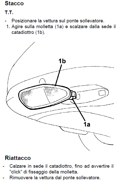

Scusate ragazzi qualcino di voi sa come si cambia il rifrangente sul paraurti posteriore che l'ho rotto?grazie in anticipo.
Pietroth
Messaggi: 2846
Re: rifrangente posteriore
Il catadiottro è fissato a pressione, basta fare leva sulla molletta e viene via.
