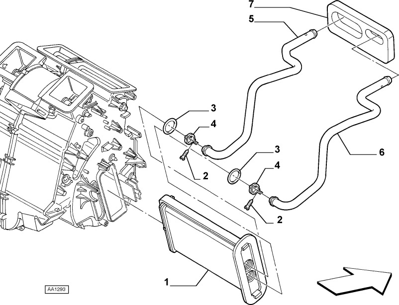

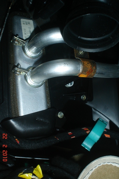

Buongiorno a tutti, cerco un esploso e/o foto del radiatore de riscaldamento, che ho già sostituito nel 2009 da quei simpaticoni della Lancia, il meccanico pensa che sia un tubo di raccordo in plastica, questo per evitare di ordinare il radiatore, sono utili informazioni e indicazioni per smontare il cruscotto.

Angelo, i raccordi di entrata e uscita acqua calda del radiatore riscaldamento, sono nel vano motore, se invece è il radiatore, mi sa che devi smontare tutto
radiatore riscaldamento.jpg (107.08 KiB) Visto 358 volte
raccordi radiatore riscaldamento.gif (9.61 KiB) Visto 358 volte

Credo che il radiatore si possa disconnettere dai tubi tramite le fascette che vedi nella foto allegata. Bisogna vedere se smontando il coperchietto in plastica alla base e scansando i tubi si riesce a sfilare dalla sua sede. Però una prova si può fare. Ciao e spero di essere stato un pò d'aiuto
