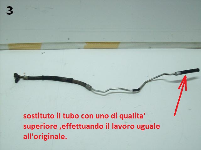

Aiuto-aiuto.............. ,oggi in citta' dopo un incrocio incomincio a sentire il volante diventare duro era difficoltoso a girare lo sterzo,mi fermo e vedo proprio sotto l'intercooler un viottolo di olio che cola giu.....',apro il cofano... il motore pulitissimo ma la vascetta idroguida vuota ,tel.. al mio meccanico (erano le 13 passate mi aspetta per darci un'occhiata) arrivo ma lui rimanda il controllo a lunedi' visto che sarebbe impossibilitato a reperire di sabato pomeriggio qualcosa da cambiare. ..........Cosa puo' essersi danneggiato????? Secondo lui puo' essere qualche rottura di un tubo del circuito dell'idroguida............

Molto probabile.
Verifica le varie tubazioni , sperando che non si sia rotta quella rigida che fa anche da scambiatore (quella lunga ripiegata su se stessa)

Grazie sempre Italo della tua tempestivita'......(e dello schema) ,ciao

Trovato il danno , era esplosa una parte di tubo in gomma telata in giunzione tra due tubi in alluminio,sicuramente usurato dalla pressione ,effettuato sostituzione con nuovo tubo per olio alta pressione per la modica spesa di ( zero €) ho trovato gente disposta a farmi la cortesia giustamente ringraziato il favore per la sostituzione , per il lavoro di smontaggio e rimontaggio che ancora deve effettuare il meccanico non so' i numeri ..un ciao a tutti
